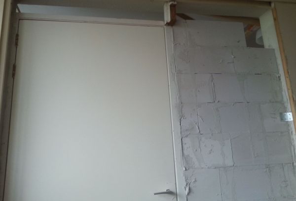

Ik ben bijna klaar met een kalkzandstenen wand (zie bijgevoegd de foto) naar mijn slaapkamer. Nou is het reciprozaagblad (bosch blauw, voor baksteen) al vrij snel minder scherp geworden en duurt het verticaal op maat zagen van een steen 15 min. waar het eerst 5 minuten duurde.
Met dit zaagblad gaat het horizontaal op maat zagen van de laatste rij stenen uren duren. Om dit te vermijden zijn er meerdere opties, bijvoorbeeld: een kalkzandsteenknipper ergens huren, of zelf stenen maken, en dan meteen op maat.
Ik heb nog een voorgemengde zak 'metselspecie met kalk' staan. Is er wat op tegen om vandaag nog in kartonnen mallen stenen te gieten, en deze morgen dan netjes in te metselen?
Ik neem aan dat het hebt over kalkzandstenen van waalformaat, deze heeft de gamma liggen zie ik al. Is het ook mogelijk om deze lager te maken puur met de troffel, dus een centimeter in de hoogte eraf? Mijn ervaringen tot nu toe is dat de blokken in de gekste richtingen breken.
Slijpen met een haakse slijper met diamant schijf er op.
Dat vliegt door de stenen heen.
OK, dan zal ik als amateurmetselaar ergens een goede haakse slijper proberen te regelen! Tenzij het een fantastisch idee is om de stenen zelf te gieten? Ben zelf bang dat de stenen broos worden.
Stenen maken met zand cement worden niet sterk.
Het gewone zand is hier te fijn voor.
Als je het al zelf wilt storten, dan zou je beter beton kunnen gebruiken, met fijne grind er in.
Maar het duurt allemaal veel langer als dat je een paar stenen afslijpt.
