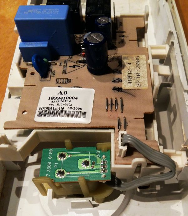

Omdat het water niet meer warm werd en het element goed was (doorgemeten) heb ik de print losgemaakt en een los contact van het relais gevonden. Maar pas bij terugplaatsing merkte ik dat de stekker van de platte kabel vanaf de programmaklok losgebroken was (deze blijkt gesoldeerd te zijn, op de onzichtbare onderkant !).
Weet iemand hoe de stekker teruggezet moet worden, met de zwarte indicatie van de kabel naar of juist van de (rest) van de print af ?
Komt het vaker voor dat stekkers gesoldeerd op een print zitten zodat je een print niet eens simpelweg kan uitwisselen ?

Dat komt vaker voor ja , prijs kwaliteitsverhouding.
Maar maak eens een foto zodat het een beetje begrijpelijker wordt.

Ik heb de stekker nu zo dat de platte, 3 aderige, kabel met de zwarte markering van je af ligt (dus richting de print) of moet je de stekker nu een slag gedraaid hebben zodat je vanuit dit gezichtspunt juist wel de zwarte markering van de kabel moet zien ?
Ik kan nergens een afbeelding vinden van een reserveprint om dit goed te kunnen zien.
Blijf het vreemd vinden dat op deze stekker na, alle andere stekkers niet gesoldeerd zijn.

Als je nu eens was begonnen met het juiste typenummer dus niet DNF1500 maar DFN1500 dan had je zo dit gevonden:
genuine-beko-dishwasher-control-module-1899450150-027-6485-p
En voor die prijs een complete stuurmodule , logisch dat er dan geen connector op zit waar jij dat wilt.

de stekker volgens de foto's gemonteerd en doet het weer !
