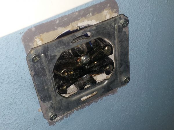

Een stekkerkapje laat los, dit is op een gipsplaat geschroefd maar precies op de rand waar het is uitgesneden voor het gat waar de blauwe doos in de muur zit, er zit een kleine 10 cm ruimte tussen de muur en de gipsplaat, ik heb het al een halve slag gedraaid, maar helaas, zou iets langere schroeven met pluggen een optie zijn ?
Kun je er een foto van plaatsen want dit klinkt niet als een correcte montage wijze. Normaal wordt het binnenwerk aan de inbouwdoos bevestigd en het buitenwerk aan het binnenwerk.
het ijzeren plaatje ondervind geen houvast, op de gipsplaat, waarschijnlijk dat het vlak naast een rand zit.
Zo te zien zit er geen inbouwdoos achter je wcd.
Ik zou proberen om er een hollewanddoos in te zetten, om daar je wcd weer op te monteren
@rie : er zit wel een holle wand doos achter, kijk maar goed, net boven in het midden van de foto, alleen het ijzeren plaatje heeft geen houvast, in de gipsplaat.
De wcd hoort aan de doos bevestigt te worden en niet op deze manier aan de gipsplaat.
btw ik zie geen doos :?
Wanneer een doos te diep zit kunnen pas-ringen gebruikt worden om de doos op te hogen.
