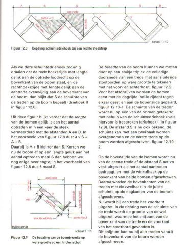

Hoe steil mag een keldertrap zijn?
Ik heb een huis gekocht met een kelder. Deze is echter nooit gebruikt dus van de trap is geen werk gemaakt. Ik wil deze kelder nu echter als koele berging gaan gebruiken.
Ik moet een hoogte van 220 à 240 cm overwinnen op een afstand van 180 cm. Onder aan mijn trap heb ik nog 100 cm vooraleer ik voor mij op een muur bots, maar die 100 cm is nodig voor links en rechts naar een kamer te gaan.
Krijg ik hier een trap in die niet te steil is?
Bedankt voor de raad,
Figuur 1A geeft duidelijk aan hoe het te berekenen is, gewoon de maten van je eige er voor vervangen van wat er nu staat... voor de rest is de hoogte wel van belang, dat je dus niet je hoofd stoot..
vergroot
Als je er niet uit komt... laat het ff weten.. dan vertel ik je zo het geen wat je wilt weten...

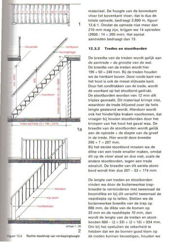

Een rechte steektrap is niet echt lastig.. als je de berekeningen maar eenmaal weet. :wink:
vergroot
Hier heb je ook wel wat aan, gewoon het op volle grootte zetten , en de tekst lezen wat er bij staat.... die zijn stukken uit m'n boeken van m'n timmer opleiding. :wink:
