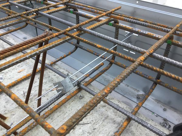

Het gaat om een breedplaatvloer?
Bij de mechanisch-verwijder-optie moet je wel de kracht uitoefenen direct op de vloer. Metselwerk zal er niet tegen kunnen. Als er metalen ankers (soort verlaagdplafond beugels) gebruikt zijn om de randkist op z'n plek te houden, gaat deze methode niet werken. Soms gebruiken ze binddraadjes, die zijn een stuk dunner.
Ik ben benieuwd naar foto's van de spouw. Misschien kunnen we daar meer aan zien.
Rola
Die kistbeugels bestonden 40 jaar geleden nog niet.
Gebruikten ze toen alleen binddraadjes, of waren er andere manieren?
Rola
Veel gebruikte manier was om klampjes met dezelfde dikte als de kist tegen het binnenblad te spijkeren. Daar de kist op te zetten en dan een klamp erover. Bovenzijde afschoren met een vlechtdraadje. Bij ankerloze spouwmuren ging dat niet, maar die kwamen toen nog niet veel voor. :mrgreen:
Bij een spouw van 4 cm was het vaak één plank met tempex ertegen of twee planken met wiggen ertussen. En die kist eruit halen was een pokkewerk.
Dan is dat blikwerk wat ze nu vaak gebruiken toch een stuk eenvoudiger.
