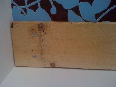

Dag Hans,
Als ik het goed begrijp bedoel je dat ik de planken niet rechtstreeks op de muur kan doen? Maar dat ik altijd een raggel (soort van skelet toch?) hieronder moet plaatsen. Het zou goed kunnen dat mijn muur vochtig is.
Ik ben inmiddels al een aardig eind, dus hoop het niet! haha
Ik heb een foto van het begin gemaakt, zo heb ik het verder door gedaan.
Ik heb geen plinten bovenlangs want ik vind het op zich wel mooi als het niet helemaal gelijk is.
Graag je reactie.
Bedankt!
Gerjan
H@ns
Tja steigerplankenmode dus het mag allemaal wat ruw en ongelijkmatig zijn maar:
de constructie middels twee schroeven recht op de muur gaat scheuren in de planken veroorzaken.
De planken gaan kieren en schotelen (hol/bol staan op de breedtekant)
De muur achter het hout kan gaan schimmelen door vocht wat niet weg kan.
alles vanuit waarschijnlijkheid maar ik zou het risico niet nemen.
