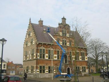

Kun je er niet met een hoogwerker bijkomen.
Die zijn wel duurder in de huurprijs, maar het is wel een stuk veiliger en makkelijker werken als met een smal steigertje.
