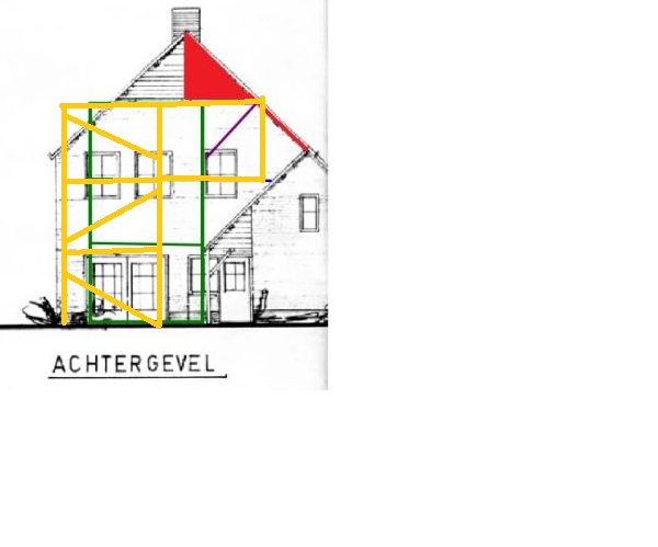

Aan de achterzijde van mijn huis heb ik een inspringende
garage met schuin dak. Vraag is: hoe kan ik het rood
gekleurde gedeelte bereiken met een steiger?
Kon hierover op internet eigenlijk niets vinden.
Ik heb gelezen over een uitbouwconsole, maar die zitten
zo te zien altijd aan de lange zijde van de stijger, nooit
aan de korte zijde.
Moet ik bv (blauwe lijn) een loopplank aan laten sluiten
die eindigt op het schuine dak van de garage? En daarop
dan met de ladder ? lijkt me wat gammel.
Er bestaat dus ook niet (in paars) een soort van uitbouw
aan de zijkant?
Met een hoogwerker is het erg lastig te bereiken, en
bovendien heb ik (of mijn hulp) geen ervaring met zo'n
ding.

Zijn er wel allen niet met een rolsteiger
sla of laat een stalen stijger slaan dan kan je er goed en veilig bij dan kan je dat paarse puntje maken die je heb getekend
ik weet allen niet welke afstand het moet zijn.
2.5M is goed te doen groter word wat spannender

Een stalen steiger plaattsen en dan afschoren op de panlatten dan kun je hem er zelfs helemaal overheen zetten

Het kan juist heel goed met een rol steiger, ik doe het zo vaak.
Je meet het uit zodat je op dak een paar pannen weghaald en een bok op de panlat zet.
Schroef een extra lat of regel tijdelijk onder de bestaande panlat.
