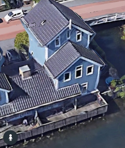

Ik wil graag de hoogste verdieping schilderen. Wat voor steiger is er mogelijk of soort kraan? Bedankt alvast

Een simpele rolsteiger zal niet volstaan, hier is maatwerk nodig. Ik zou eens met een verhuurder van steigers gaan praten.
Een daksteiger is mogelijk maar problematisch aan te brengen.
Voor die kosten kun je ook een dag een kraan met manbak huren.
Kleine kraan zit meestal rond de 1200 euro per dag.
Niet echt realistisch dus voor € 1.200 per dag. Dat wordt peperduur schilderwerk als je 2-3 dagen werk hebt. In de praktijk valt het werk altijd tegen dus reken op meer. En met een beetje pech kun je de kraan alleen voor halve of hele dagen huren en niet per uur. En het schilderwerk komt elke paar jaar terug. Al was het maar voor inspectie.
Een daksteiger lijkt me prima aan te brengen via binnenuit of buitenom via een touw. Kost een fractie van de prijs.
Kan één van de raampjes niet open, dan kan het financieel gezien zelfs aantrekkelijker zijn om tijdeijk de ruit uit het raampje te halen om op het dak te komen.
Met vuren balken en wat stevig plaatmateriaal is zelf ook wel wat moois te maken waar een trap op gezet kan worden. Dat hoeft met de juiste constructie, bevestiging en valbeveiliging helemaal niet onveilig te zijn. De bovenste daklijst lijkt me niet heel ver boven het andere dakje te zitten.
Om zo'n steiger veilig op te bouwen heb je specialisten nodig, begin daar nooit zelf aan als die kennis er niet is.
Exact een enkel daksteiger mag officieel niet meer vanwege de staanders met panhaken.
Volgt dus een doorgebouwd steiger vanaf beneden, als je officieel wilt.
Al het overige knoeien met balken plaatjes enz kost je bij waarneming meer dan een kraan.
