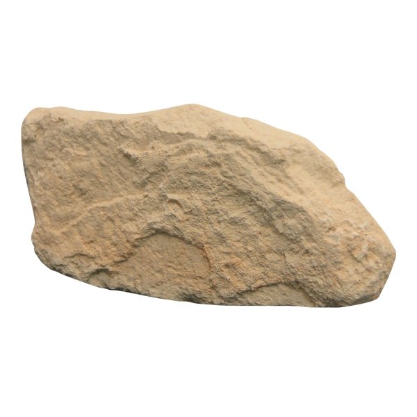

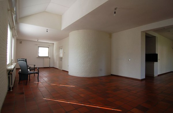

Op de foto de huidige staat van de woonkamer van ons toekomstige huis. Ik ben erover aan het denken om bijgevoegde steen op de ronding aan te brengen. De steen wordt bij de bouwmarkt een steenstrip genoemd maar het is niet zo'n matje met daarop verschillende steentjes.
Wgb
Als die strip ongeveer, liever kleiner, dan de stenen waar die muur mee gemetseld is zou het moeten lukken. Je zou dan met die stenen de ronding kunnen maken.
Hoe dik is die strip en hoe glad is deze aan de achterkant. Let op dat je geen randen, voegen gaat krijgen waar stof op komt te liggen.
Met dat soort strips/stenen, krijg je wel een ruwe ongelijke muur.
