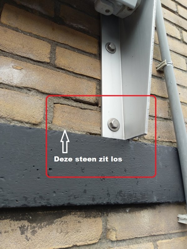

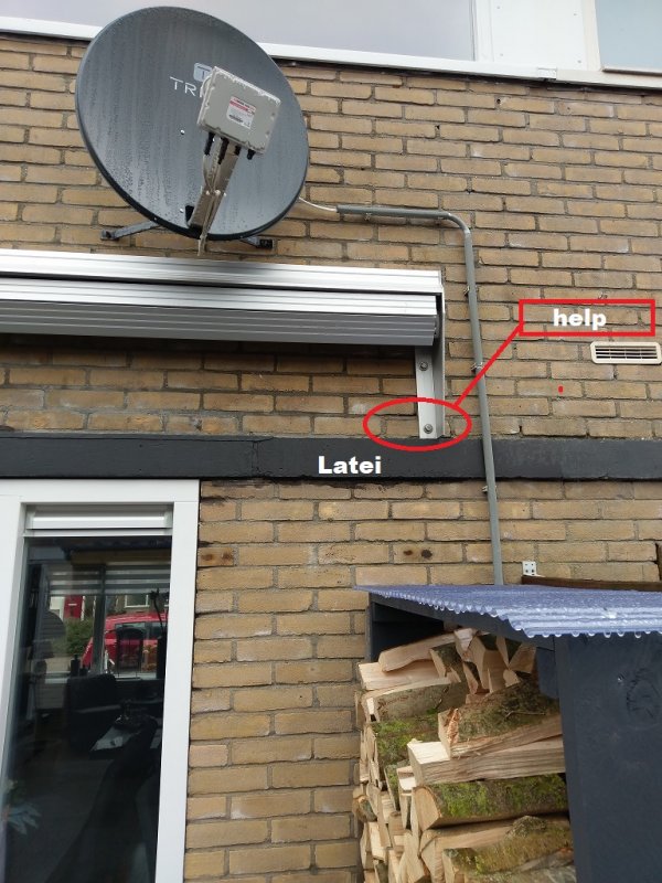

Ik heb 2 jaar geleden een zonnewering opgehangen (knikarm).

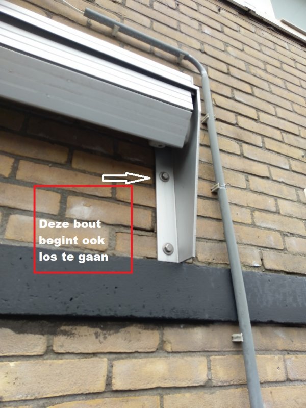

Nu zak ik vorige week dat ineens een steen los zat waar de zonnescherm op bevestigd is.De bout boven de onderste begint ook al los te raken .
Nu heb ik het scherm uitgedraaid (elektrisch),
Nu zie ik dat het scherm schuin naar voren hangt aan de kant waar die steen los zit en als ik hem weer indraai hoor ik nu een klap zeg maar.
Maar hoe dit nu op te lossen.
Ik dacht zelf die verlengde steunen eraf en korte nemen.
Dan nieuwe gaten en dan hangt ie weer maar die lange steunen zitten er natuurlijk niet zomaar op.
Allem hulp is welkom , bedoel duifje wil in de zomer weer lekker kunnen zitten.
Dit soort bevestigingen kunnen het beste met chemisch ankers. Het zal nu wel met een keilbout (of vergelijkbaar) vastzitten. Die trekken er langzaam uit, en geven een spanning in de steen.
Scherm loshalen, steen vastmetselen, chemisch ankers erin, wachten tot specie oud genoeg is en scherm weer monteren.

Het is nu bevestigd met een nylon plug met daarin hout fretten.
Maar komt daarom een steen los ?
Maar okee zonwering ervoor weg steen metselen chemische bouten erin. Hoelang duurt het dan voordat ik de zonwering weer kan ophangen?
