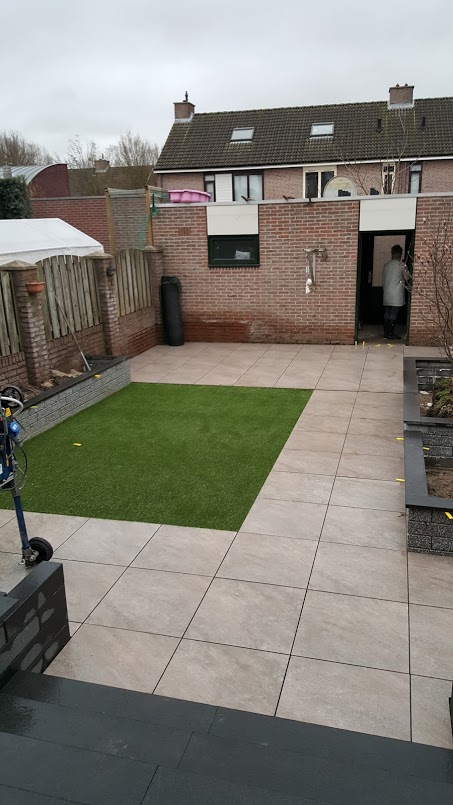

Beste,
Graag vraag ik advies voor het volgende.
Mijn vrouw wil graag ons knikarmscherm (5m breed en 3m uitval) van ons huis tegen onze schuur laten monteren maar ik heb me laten vertellen dat dit niet kan omdat het een 1 steens muur is en deze dan te zwak is.
Ik vind er op het internet weinig over maar kwam dit forum tegen en dacht laat het me eens aan de mensen met ervaring vragen of er echt geen manier is?
Beetje late reactie maar heb me net aangemeld op dit forum.
Het is idd niet aan te raden om uw knikarmscherm op de standaard manier aan de schuur te bevestigen.
Bij een redelijke wind ligt het scherm, inclusief de bakstenen van uw schuur in de tuin.
Er zijn zogenaamde verlengde kapsteunen verkrijgbaar waardoor de bevestiging van het scherm lager op de muur plaatsvind.
Het scherm wordt dan bevestigd op twee stevige aluminium ''platen''. De bevestigingsgaten in de steunen boort u dan zelf op de gewenste plaats.
Een andere optie is om twee aluminium kokers (b.v. 100x100x3?) vanaf de grond naar de hoogte waarop uw scherm moet komen te hangen op meerdere plaatsen aan de muur te bevestigen en daar het scherm aan op te hangen.
Bij beide opties komt niet alle kracht op de bovenste steenlagen te staan.
