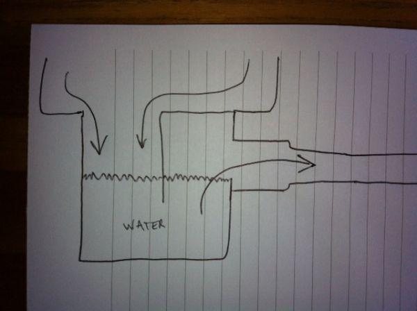

Stankprobleem; sifon douche drain komt droog en geeft stank na doorspoelen wc boven.
Ik zit met een raadsel dat jullie misschien kunnen oplossen:
* douchedrain zit op zelfde verdieping, op 2 meter afstand van toilet.
* 2 jaar geleden, met grote verbouwing, alle afvoer in huis (uit '50) vervangen, incl 50mm ontluchting door dak, door loodgieter aangelegd.
* stank van de zomer viel erg mee, nu in wat nattere tijd, elke ochtend stank en lege sifon douchedrain. Heeft te maken met doortrekken wc boven. Dit geeft sterke schommeling in sifon douchedrain en laat waternivo sifon dalen. Mijn idee is nu dat het probleem buiten zit, vooral in het hogere waterniveau in de riolering in de natte herfst en wintertijd.
* gemeente riolering laten inspecteren aan hun kant. Niets aan de hand maar bedrijf geeft aan dat er wortels zitten in mijn grespijp en de twee putten onder de oprit.
* buiten huis ben ik nu gaan graven en alles lijkt redelijk ok; put 1 op oprit, niet erg vol en vrij schoon wel wat wortels langs randen verwijdert; in bovenste deel put 1 komen uit: 110mm pvc van wc beneden, 110mm pvc van standleiding van boven (badkamer, wc, twee wastafels)en 70mm pvc met hwa (soort tweede ontluchter?) en keuken. Wat lager in put 1 loopt met grote (minstens 200mm) gresbuis over 3 meter naar put 2. Deze gresbuis ziet er goed uit behalve een relatief kleine klont cement van 4/5 cm onder in de buis ter hoogte van een koppeling tussen twee buisstukken. buis heeft flink wat afschot
* put twee; daar komt een hwa (gres 70mm) bij. Deze put ziet er hetzelfde uit als de eerste, wat wortels verwijdert maar verder schoon. In put twee gaat de gresbuis 15 cm lager weer verder naar de gemeente put maar met gresbuis van 160mm. Dit stuk gresbuis is 2 meter, flink afschot en vrij schoon zonder wortels.
De buizen staan nu droog, het water loopt direct door, ook na tegelijk doorspoelen van beide toiletten en leeg laten lopen bad heeft het systeem enorme overcapaciteit. Dus ik snap niet hoe het probleem kan ontstaan?

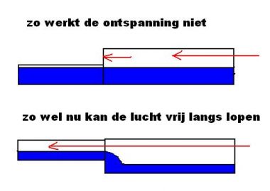

Zelf heb ik meer het vermoeden dat er een exentrische verloop is toegepast en deze verkeerd is gelaatst.
Omdat ze vaak de aansluiting van de drain zo laag mogelijk willen monteren
als de zo is geplaatst zit deze verkeerd waardoor de ontspanning niet goed werkt maar je sifon leeg trekt als verder op iets word gebruikt.
@henk:
Ik kan de drain inkijken, de afvoer in, door een ontstoppingsplug/gat (niet getekend). De afvoer is leeg door het afschot in de leiding. Hoogte was door het storten van een nieuwe cement dekvloer en de houten vloer geen probleem.
De onderdruk bij doorspoelen toilet trekt wel een beetje aan het water in de sifon. De ontluchting kan dit niet helemaal voorkomen. Misschien wel normaal?
Punt is dat er maar 1 cm water de afsluiting vormt (zie tekening), met een paar keer doorspoelen "schommelt" zo elke keer weer en beetje water weg totdat het niet meer luchtdicht is. Klinkt dat logisch of maak ik een denkfout?

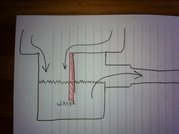

Ik zie dat er voor de afvoer een schotje zit. Het water moet eerst de hoogte van het schotje over voordat het de afvoer verder in kan lopen. Ik heb nu het andere "afsluit" schotje dat in het water hangt wat verlengd (met stukje pvc zie tekening 2) zodat kleine schommelingen beter opgevangen kunnen worden. De 1 cm water is nu naar 2,5 cm gegaan. Hopelijk kan het sifon dat er nu is ontstaan de onderdruk bij doorspoelen wel aan?
Nadeel als je het schotje gaat verlengen dat het douche water slechte weg loopt.
Hoe lang heb je het probleem al vanaf begin badkamer of later.
Als het later is ontstaan zijn er dan veranderingen plaats gevonden in het leidingsysteem.
Ga er vanuit dat afvoer wastafel op de zelfde leiding zit en hevelt de sifon wast. ook dan.
Het bakje van de drain is vrij breed, ik denk dat de verlaging die ik heb gemaakt nog voldoende diameter houdt voor voldoende doorstroming van douchewater. Morgen proberen.
Dit probleem bestaat al sinds verbouwing. Wastafel sifon in badkamer hevelt niet, maar gaat door de vloer direct naar standleiding. Eigenlijk krijgt de douchedrain de volle laag van de langsstromende wc doortrek lading.
De putten buiten zijn schoon en gres buiten ook. De 110 pvc standleiding van boven loost van 30 cm hoogte vrij in de put.
Nu ga ik kit laten drogen van de sifon aanpassing in de drain. Morgen testen. Jullie horen nog.

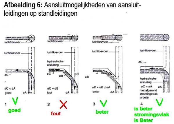

Dan zit toch het probleem bij de aan sluiting van je drain op je wc leiding en die vervolgens op de standleiding.
weet je soms als aansluiting van wc met een haakse T-stuk is gebeurd of met een 45 graden Y-stuk.
Want dat kan het ook gaan verklaren waarom je sifon leeg trekt.

Ik heb nu de drain iets dieper gemaakt door schotje te verlengen; dit lijkt te werken. Ik test het deze week, kijken of het helpt.

Een Y-stuk op een standleiding is juist verkeerd dan werkt de ontspanning niet van de wc dan gaat hij juist zuigen.
Het kan wel als alleen de drain op zat.
