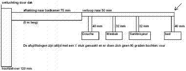

Graag zou ik advies willen over het plaatsen van stankafsluiters en beluchters op mijn riolering.
In het plaatjes staat geschetst hoe ik de badkamer heb ingericht, maar na testen komt er toch een nare geur naar voren..
Ik heb het idee dat het komt door de sanibroyeur, omdat als je die doortrekt er een vacuüm in de pijp wordt gecreeerd waardoor hij de platte syfon van het bad leegtrekt. Zou dit kunnen?
Ook als we de sanibroyeur niet gebruiken ontstaat er soms een geur?
Iemand idee hoe dit kan?
Hoe los ik dit vervelende probleem op?
Waar dien ik een beluchter te plaatsen en hoe zorg ik voor goede stank afsluiting?
Alvast bedankt!
Bij de pijl rechtsboven op de tekening een beluchting, tevens ontluchting plaatsen en het probleem moet opgelost zijn.
De leiding liefst doortrekken tot boven het dak en daar een kapje plaatsen.
De leidingen naar de broyeur, de wastafel en het bad zijn aan de kleine kant, dat verhoogt het risico van leegzuigen.
Als een ontluchting naar het dak niet mogelijk is kunt u ook een pvc beluchter 50 mm plaatsen in een t stuk.
Zo dicht als mogelijk bij wet bad, en zo hoog als mogelijk.
