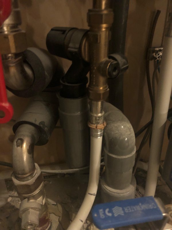

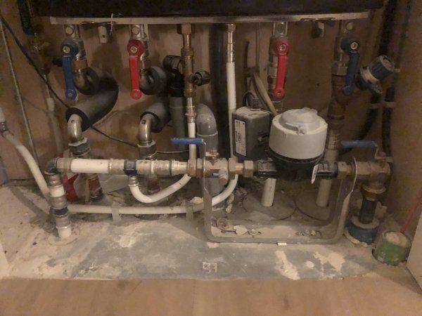

Hallo allemaal,
Ik ben sinds enige maanden in bezit van een nieuwbouw woning en vanaf het begin viel me al op dat er soms een nare lucht uit de meterkast op de begane grond komt. Nu een tijd later ben ik er achter dat deze lucht steeds ontstaat na het douchen. De badkamer bevindt zich op de eerste verdieping
De stank is óf een rioollucht of de lucht die je moet tolereren als je een sifon schoonmaakt.
Ik heb wat foto's van de meterkast toegevoegd en ik heb het idee dat de lucht komt uit de zwanenhals die op de tweede foto te zien is. Althans ik denk dat het een zwanenhals is. Normaal gesproken zou er water in de zwanenhals moeten staan om te voorkomen dat lucht naar boven komt, zou dat hier het probleem kunnen zijn en zou ik er water in moeten gooien? Kan dat kwaad? Of is er wat anders aan de hand als na het douchen een rioollucht uit de meterkast komt?
Ik heb overigens stadsverwarming, dat is geheel aan blauwe en rode hendels wat op de eerste foto te zien is.
Ik hoop dat jullie me verder kunnen helpen!

Giet bij de sifon slaolie in zodat het water niet verdampt en geen stinkerij krijgt.
Wgb
Zie ik het goed. Buizen die niet luchtdicht zijn afgwerkt in de vloer. Die groene valt voor mij het meeste op.

Als de slaolie truc niet werkt zou het zo maar kunnen dat de sifon wordt leeggetrokken als het douchewater wegloopt.
Zit het huis nog in de garantieperiode? Laat dan de aannemer het oplossen.

@wgd, ik heb er totaal geen verstand van maar bij die groene buis zit inderdaad een flinke kier. Wat zou daar fout mee kunnen gaan?
Henk253
Je hebt stank uit die sifon die word normaal gevult door druppelen inlaat combinatie.
Vaak is dat zo weinig dat deze droog komt te staan zodat het waterslot(stankafsluiter) weg valt.
Vandaar dat ik zei sla olie in gieten verdampt het niet en gaat het ook niet stinken.
Die kier is normaal dit is een meterkastvloer plaat van kunststof klik hierop
Wgb
Ik dacht aan lucht uit de kruipruimte.
Gezien de opmerking van Henk253 hoort het zo. Wil nog niet zeggen dat ze het allemaal netjes hebben uitgevoerd en dat er toch lucht uit de kruipruimte de meterkast in komt.
