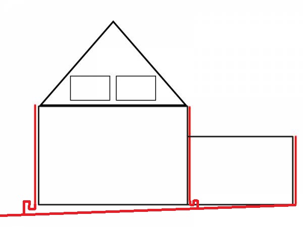

Wij ervaren stank in 1 kamer en om het huis. Dit komt van de riolering.
Volgens mij klopt er iets niet en is e.e.a. niet goed aangelegd.
Hier een schetsje:
De rode lijnen zijn de regenpijpen langs het huis en langs de garage.
Deze regenpijpen zijn direct aangesloten op het riool en zijn verder helemaal open.
De regenpijpen zitten met de dakgoot een stukje onder het dak. Ik denk dat het daar niet weg kan en een weg naar binnen vindt. Ik heb de boel daar wel wat dichter gemaakt, maar heeft niet alles opgelost.
Na douchen en gebruik wasmachine is het op zijn ergst.
Voor mijn gevoel klopt dit niet en moet dit anders aangelegd worden. Iemand advies hiervoor, hoe het zou moeten?
Je kunt onderaan bij de aan sluiting op het riool een HWA sifon toe gaan passen zodat de stank afgesloten is
Ja klopt, maar is het dan niet zo dat als ik dit bij alle regenpijpen doe er geen ontluchting meer is en de gootstenen in huis gaan borrelen, etc.
Bij mij zit het op ongeveer de dezelfde manier aangesloten. De afvoer bij de garage, lage dak, moet je openlaten dan is er niets aan de hand. Zou daar wel even ruiken of daar werkelijk lucht uit het riool komt. Zo niet is er geen ontluchting, je zult het op een andere manier moeten oplossen.
Ja, bij de garage stinkt het ook zeker. Ik ben bang dat als ik dat doe mijn hele tuin gaat stinken.
Zijn er geen andere mogelijkheden?
Ik zou de pijp bij de garage zo laten en bij de andere aan het huis een hwa sifon plaatsen.
Helpt dit nog niet dan ook bij de garage een sifon plaatsen, krijgt u dan nog stank dan kunt u verder kijken, ergens moet er een begin van aanpak zijn.

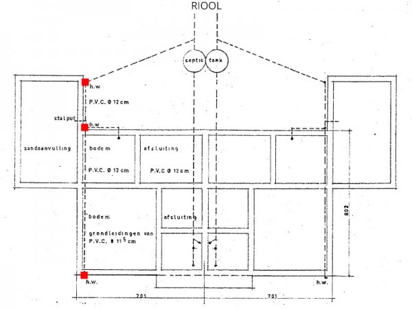

Ik heb inmiddels een tekening (bovenaanzicht) hoe de situatie is:
Het gaat hier om een dubbel woonhuis, ons huis is de linkerkant. De rode markering zijn de regenpijpen.
De septic tank is nog in gebruik.
Volgens mij als ik de 3 regenpijpen afsluit met een sifon heb ik helemaal geen ontluchting meer voor douche/ toilet en wasmachine en kom ik in de problemen.
Ik neem aan dat er altijd een ontluchting moet zijn? Is de enige en beste manier dan via het dak door de schoorsteen? (wat bij ons niet mogelijk is, of het zou buitenom moeten) Of zijn er andere systemen op de markt om dit op te lossen?
Zit er een ontspanningsleiding (combinatie van be- en ontluchting) in het huis ?
Als die er zit kunt u hwa sifons toepassen, i zou eerder geneigd zijn een put met stankafsluiting te plaatsen in de pijp na de laatste hwa.
Waar bestaat het dakbeschot uit ?
Ik vind het vreemd dat u zoveel last van rioollucht hebt.
Als eens in de kruipruimte gekeken ?
Een rookdetectie kan ook opheldering geven.
Daar twijfel ik ook niet aan maar als er een ontspanningsleiding is kunt u gerust een paar hwa sifons plaatsen, zonder ontspanningsleiding kan dat mis gaan met de ontluchting en/of beluchting, kwestie van uitproberen.
Laat in eerste instantie de laatste hwa bij de aanbouw open, kan later altijd nog een sifon geplaatst worden.
Maar zo een ontspanningsleiding gaat toch altijd door de schoorsteen naar buiten? Want in dat geval weet ik zeker dat er geen een is.
Een ontspanningsleiding gaat door het dak(beschot) en niet door de schoorsteen tenzij het slecht aangelegd is, soms zit de leiding tot net onder de pannen en niet door het dak.
De leiding loopt door naar boven vanaf de staande buis van de afvoer, als het goed is tenminste.
