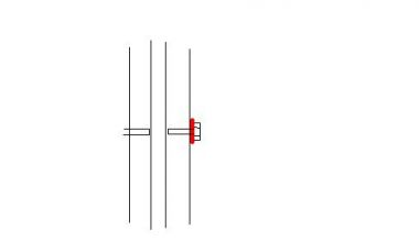

Geen slimme oplossing, maar ik zou ten eerste een rioolbuis nemen deze heeft een dikkere wand.
Drie schroefjes op maat of lengte maken en als het niet mag lekken een rubber ringetje onder de schroefkop.

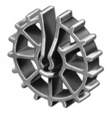

Je kan van alles in die buis maken. Kijk eens naar afstandhouders voor beton als je deze op maat kan knippen.

Bedoel je deze dingen:
( had ik nog nooit gezien zoiets :mrgreen: )
Maar het ziet er wel uit naar wat ik nodig heb. Moet natuurlijk wel net passen allemaal...
Het hoeft niet sterk te zijn. Als de stang al in het midden blijft zitten is alles goed. Erg komen verder geen krachten op. En het hoeft ook niet te draaien ofzo. Door de buis moet zoals in de TS staat inderdaad water stromen. Helaas heb ik zelf nog geen draaibank, maar ik kan me inderdaad voorstellen dat het daarmee een fluitje van een cent is...

Die bedoel ik, even langs een bouwplaats waar ze beton aan het vlechten zijn. :wink:

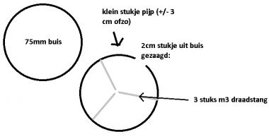

Misschien heb ik zelf nog een idee:
Toch het principe van de 3 draadstangetjes, en toch waterdicht.
Dit klem je zo in de pijp, en zal door de uitwaartse-kracht blijven zitten.
Zeker als ik de 3 draadstangetjes niet helemaal vlak afzaag van het stukje buis gezien, dan blijven er nog scherpe randjes over die in de buitenste buis wrikken.

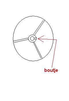

Als alternatief voor je gladde stang kan je een buisje eromheen doen, en met een boutje vastzetten. In het buisje moet je dan even een gat boren en draad tappen voor het boutje.
