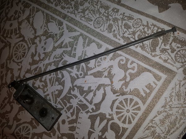

Ik heb mijn garagedeur slot met sukses vervangen. Vanuit het slot loopt zo'n metalen stang naar beneden om de deur te vergrendelen. Die brak af. Hoe heet zo'n stang, want ik kan zoiets nergens vinden op Internet?
Het betreft de stang rechts. Die is onderaan afgebroken. Ik vind zoiets niet te koop?
Gewoon bij de bouwmarkt een stuk platstaal kopen.
Ik weet zo niet welke afmetingen er zijn maar verwacht iets van 25mm x 3 of 4mm en dat is sterker dan het dunne ding wat er nu aan zat.
Misschien even wat in model buigen, gat er in boren en klaar.
Neem voor het vastzetten wel een schroef met borg moer want je zal niet de 1e zijn waar de schroef na het nodige gebruik (of een voetballende buurjongen)los gerammeld is waardoor het prutsen wordt om de deur nog weer open te krijgen.

Bij een lokaal metaalbewerkingsbedrijfje laten lassen. Voor een kratje bier of een donatie in de fooienpot (voor de snackbarlunch op vrijdag) maken ze het zo voor je.
