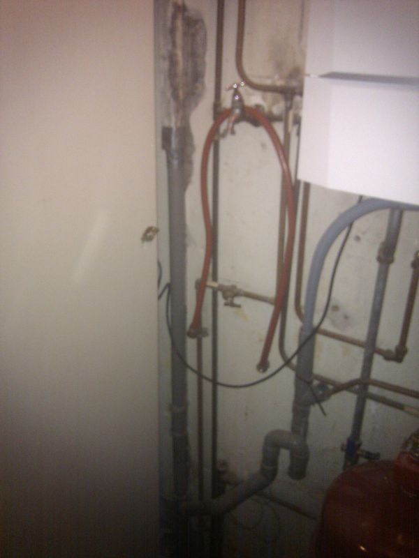

Ik woon in een bovenwoning en heb al een tijdje last van een douche en wasbak die niet goed doorlopen.
Ik zal proberen de situatie te schetsen.
Op de eerste etage hebben we een wc. In deze wc is links in de hoek een koof waar een 40mm buis naar boven loopt. Deze komt op de tweede etage uit in het cv hok, waar deze is aangesloten op de cv en daarnaast loopt er een hemelwater afvoer deze buis in. Dit is een metalen 60mm afvoer waar de 40mm afvoer ingestop is en "waterdicht" is gemaakt met ducktape. Er loopt ook nog een aftakking van de buis vanuit de wc horizontaal door het plafon van de eerste etage naar de badkamer (op de tweede etage). Dit is ongeveer 5m en het is een buis van 40mm. In de badkamer zit op deze buis een wasbak, douche en wasmachine.
In het verleden is het voorgekomen dat de douche helemaal niet meer door liep. Toen heb ik een ontstopveer door de standleiding gehaald vanuit het cv hok. Waarna de leiding weer doorliep. Nu loopt de leiding weer slecht door en sta je na een tijdje douchen in een bak water.
Nu is mijn vraag, is de standleiding vanuit het cvhok niet te dun en kan het zijn dat door deze te vervangen door een 75mm leiding een hoop van deze ellende voorkomen kan worden?
