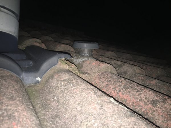

Dit is de standleiding die hier door het dak heen gaat.

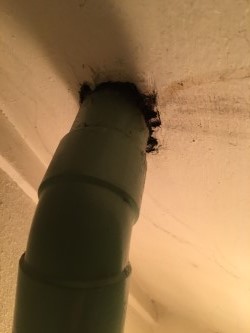

Nu druppelt er af een toe een beetje water van het plafond naar beneden, zo te zien heeft het niets met e.v.t regen buiten te maken, wellicht nadat ik de wasmachine heb gebruikt lekt het iets, ik kan het nog niet verklaren waarom er wel of waarom er niets lekt, mara feit is wel dat het plafond waar de pijp door heen gaat stukje rot is en water condens etc soms vanaf druppelt, wat zou ik hieraan kunnen doen alvast bedankt voor jullie advies.

Zal zodra mogelijk foto buitenkant maken, en het is geen plat dak schuin.
ben niet zo heel technisch volgens mij is het de ontluchtingskanaal
Door condensvorming zal er af en toe iets water langskomen dit zou u kunnen voorkomen door de pijp door t pannendak heen te doen

En is het houtwerk echt rot, of is enkel het spaanplaat verzadigd door het vocht?
Het lijkt dat de PVC buis in de pan waterdicht met kit is afgewerkt. Kit, PVC en de zon is voor de lange termijn niet ideaal.
Zet er een dubbelwandige dakdoorvoer op, deze doorvoer lekt bij de kit.
Door de condens die ontstaat door de enkelwandige doorvoer die er nu zit.
Misschien is er een gebruikte te vinden op internet, het mag ook een dakdoorvoer van een HR ketel zijn, die liggen vaak bij installateurs die veel ketels plaatsen.
Ja onderkant dak is zo te zien spaan plaat wat vochtig is geworden en daardoor stuk rot om de pijp heen binnnein en af en toe valt er is een druppel naar beneden, en nee in de ruimte onder het dak is niets veranderd.

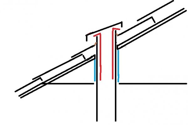

Op de buis van het plafond tot het dakbeschot zou condens kunnen ontstaan. De koude buitenlucht zou in de stanleiding moeten zakken rood, blauw is condens.
