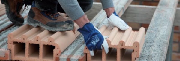

Beste Medeklussers,
Vanuit onze keuken kijken wij naar het plafond tegen een Stalton vloer, daarop staat de badkamer.
Nu zijn enkele broodjes kapot, wat hier de precieze reden van is, weet ik niet.
Het zou kunnen dat de "handige Harry" voor ons hier een lekkage o.i.d. verholpen heeft.
Mijn vraag is nu, kan dit kwaad ?
Rola
Dit is geen nehobo maar een stalton vloer (of gelijkwaardig, er waren meer fabrikanten)
Hoort het zo, nee.
Maar als de druklaag van voldoende kwaliteit is kan het geen kwaad, alleen als ik de troep zie op de 2e foto heb ik daar wel twijfels over.

Valt dit dan te repareren ? Of is het een kwestie van afbreken en opnieuw ?
Ter illustratie:
Ik zou het zo laten zitten, de blokken hebben niets te maken met de draagkracht van de vloer.
