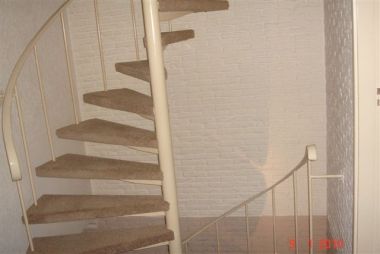

Goedemorgen,
Ik ben van plan om de spiltrap van de eerste naar de tweede verdieping dicht te maken. Toen ik het huis kocht was dit ook al zo, maar voor de ruimte beleving heb ik dit verwijderd. Nu kom ik erachter dat dit toch te veel extra stookkosten met zich meebrengt en daarom wil ik de trap weer dichtzetten.
Het is de bedoeling dat aan het einde van de trap naar de 1e verdieping een deur komt en dat de trap naar de 2e verdieping tot aan de muur dicht gezet wordt. Dus stootborden plus de rest...
Heeft iemand een goed idee hoe ik dit het beste kan oplossen? Het is alweer een aantal jaar geleden dat ik de trap open heb gemaakt en weet niet meer hoe het toen gefabriceerd was. Zelf kom ik niet verder dan bekleden met multiplexplaat, maar ik dacht misschien zijn hier andere, betere oplossingen voor.
Ik heb enkele foto's van de trap bijgevoegd.

...mij lijkt dit een onmogelijke opgave. Ik kan me ook niet voorstellen dat deze trap origineel gesloten is geweest. Hadden de vorige bewoners dat toen ook zelf gedaan?
De enige oplossing die ik kan bedenken is een deur op de begane grond; aan het begin van de trap, en een op de tweede verdieping; aan het eind dus.
Een (mooi) gordijn ervoor zorgt dat de warmte niet naar boven kan.
Makkelijk te bevestigen ook nog.
Ook al ga je de trap voorzien van stootborden en eventueel rondom een boom maken met buig triplex dan komt de lucht nog in de hoeken er ruim door.
Bedankt voor het meedenken, maar onderaan de trap (begane grond) een deur plaatsen is geen optie. De trap staat namelijk (midden)in de woonkamer. Dat gaat nooit mooi worden...
Toch is het de vorige bewoners gelukt deze trap dicht te krijgen. Het was wel met multiplex, want de trap kraakte aan alle kanten...

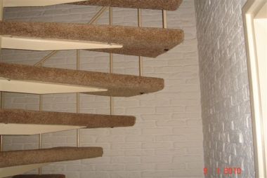

Precies, daarom moet de trap tot aan de muur dichtgezet worden. Ik zat zelf te denken om nieuwe, langere treden te zagen die tot de muur reiken en deze ter plaatste van de muur te ondersteunen door middel van een klein hoekstaaltje. Dan stootborden en de trap is dicht. Aansluiting trede/muur afkitten en als het goed is kraakt er ook niets. Maar dan zie je nog wel steeds die hoekstaaltjes aan de onderkant van de tredes en dat is weer niet zo mooi...

Als je al die moeite gaat nemen, waarom plaats je dan geen nieuwe trap met dubbelkwart die doorloopt tot in de hoeken?
Als je nieuwe treden gaat gebruiken, dan zullen de lange in de hoeken zeker gaan kraken en bewegen omdat ze ca 140cm lang zullen worden.
