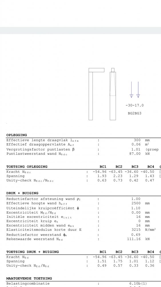

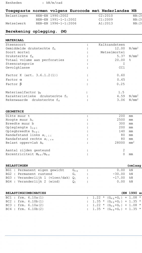

Hallo ik stel misschien een stomme vraag maar ik ga mijn Heb140 balk plaatsen.
Nu lees ik 2 verschillende opleggingen in mijn rapport van de constructeur.
Zie afbeeldingen

Plaatje 2 & 3 zijn gelijk.
Plaatje 1 & 2 horen bij elkaar, in-& uitvoer.
Jouw oplegging is 140*200
de uitvoer in de eerste afbeelding volgt uit die maat
de effectieve breedte is fictief ten baten van de toets
