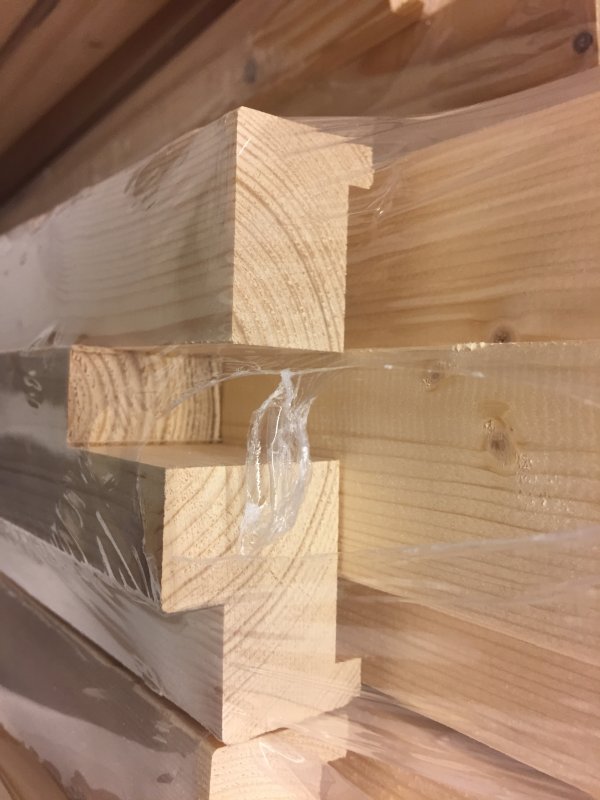

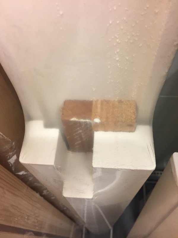

Ik heb het stalen kozijn van de meterkast heb ik verwijderd en gisteren een Cando kozijn van de bouwmarkt gekocht. Deze zou geschikt zijn voor een wanddikte van 7 cm. Als ik het kozijn op de muur plaats past deze helemaal niet. Het kozijn is aan de buitenkant wel geschikt voor 7 cm, maar de uitsparing loopt taps toe, naar zeg 6,5 cm.
Daarnaast zat er een opdek deur in van 73 cm breed. Als ik het 45x90 cm kozijn gebruik bij een dagmaat van 77 cm. Past er nooit een deur in van 73 cm. Het kozijn is namelijk 2,6 cm dik. X2 is 5,2 cm. 77-5,2= 71,8cm. Moet ik dan de dagmaat vergroten?
Is er een andere optie/merk te gebruiken als kozijn?
