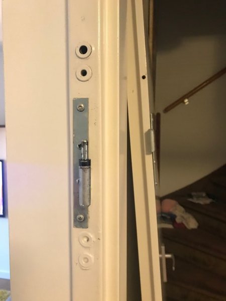

Wij hebben onze woning (bouwjaar 1992) gekocht met een bijzondere binnendeur naar de hal. Dat is een stalen kozijn met een goedkope en lichte opdekdeur. Daar is kennelijk ooit een paumelle van kapotgegaan en toen hebben de vorige bewoners in al hun wijsheid een soort renovatie paumelle op het kozijn en de deur geschroefd met zelftappertjes.
Dit heeft er altijd lachendwekkend lelijk uitgezien, maar werkte wel. Inmiddels heeft het de geest gegeven. De zelftappertjes zijn uitgelubberd; het is op. Plus, we willen nu een mooi nieuw kozijn en een mooie zware deur.

  • Eerst het oude kozijn eruit. Ik heb sowel links en rechts al die rubberen dopjes gevonden en verwijderd. Daar schijnen dan inbusjes in te zitten. Is het dan gewoon los draaien en dan komt het kozijn los?

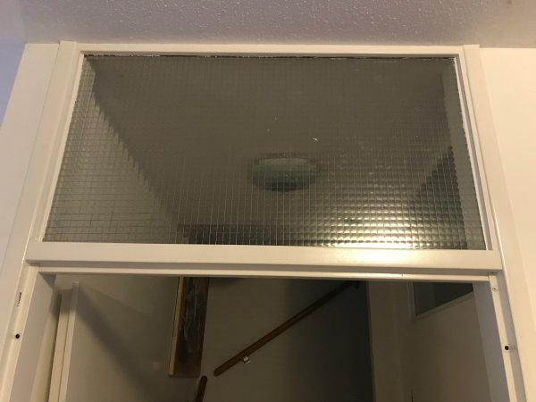

  • Hoe zit dat met de dwarslat onder het ruitje (dat heet toch het kalfdeel?)? Die lijkt wel vast te zitten. Ik zie nergens een schroefje oid.
  • Dan het nieuwe kozijn. Ik vind overal (bijv. bij die professionele bouwmarkt waar je een pasje voor nodig hebt) kozijnen waarbij je een linker en rechter stijl hebt (stijlenset). Dan moet je de bovendorpel en kalfdeel nog los kopen. Maar ik vind nergens een winkel waar ze ook het glas nog verkopen. Hoe zit dat dan? Dat glas moet toch ergens vandaan komen?

1) ja,kan ook nog behoorlijk vastzitten door de muurverf en of kit.
2) zit geklemd. Als het glas eruit is kan je zien hoe. In jou geval gewoon het kalf doorzagen.
3) bij de schilder bestellen,

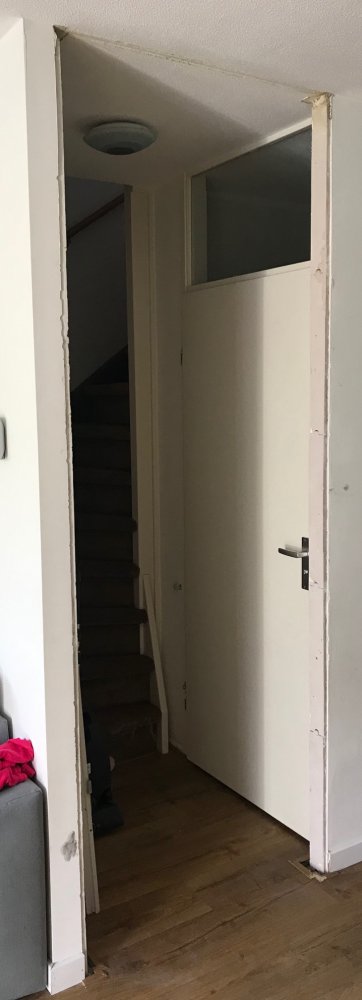

Bedankt allemaal voor jullie reacties. Ik heb in een klein uurtje het hele kozijn weten te verwijderen.
Het glas eruit was even zoeken. Eerst links en rechts de glaslatjes eraf gewipt. Daarna geprobeerd het glas naar beneden te drukken en dan te kantelen. Maar dat ging niet. Ik heb toen het profiel dat tegen het plafond zit helemaal losgesneden. Dat zat vastgekit. Dus met een uitschuifmes door de kit snijden over de hele lengte en dat aan beide kanten. Toen kon ik het glas incl. bovenste profiel kanten en eruit halen. Het kalf hoefde ik niet door te zagen. Dat zat een soort gehaakt in de stijlen. Dus met de rubberhamer kon ik die lostikken. Na het losdraaien van de boutjes kon ik de twee verticale stijlen loswrikken. Die zaten goed vast. Een vurenhouten latje en rubber hamer hebben geholpen.
