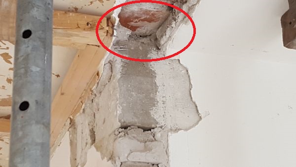

Een vraagje, ik ben zeer benieuwd naar jullie idee hierbij.
Op de foto zien jullie een ruimte waarbij ik vandaag een muur heb weggehaald. Nu moeten we in de lengte daar een stalen balk gaan plaatsen.
Ik zit met het probleem dat er aan 1 kant boven de muur een latei zit. En daar moet eigenlijk de stalen balk op gaan rusten.
Ik ben benieuwd naar hoe jullie dit zouden oplossen. We hadden hier zelf 2 oplossingen voor:
1. Een balk vanuit de grond naar boven doen en daar de stalen balk op laten rusten.
2. De stalen balk aan de latei vastschroeven. En ook nog onder de latei een stalen plaat plaatsen zodat de balk daar ook nog op kan rusten.
Ik ben heel benieuwd of dit bouwtechnisch mag, maar ik hoor graag jullie reacties!
Lijkt me vergunningplichtig, de bouwkundige die u ongetwijfeld er bij hebt gehaald zal toch tekeningen met berekeningen gemaakt hebben ?
Waar dient die latei voor, ik zie geen opening in de wand?
1) bedoel je een kolom? Goede oplossing
2) niet mogelijk in een dikte van 10 cm
Als de latei geen functie (meer) heeft deze wegkappen en de stalen ligger voldoende opleggen.
Het lijkt me dat die latij doorloopt op de dwars muur die nu nog staat.
En die zal er niet voor niets in gebracht zijn.
Die zou ik niet even zo maar weghakken.
Laat een deskundige ter plekke de boel nakijken, of zoals al eerder aangegeven degene die de bouwtekening gemaakt heeft hier een oplossing voor laten maken.
Je kunt niet zo maar even overal een muurtje weghalen, en even een balkje er in gaan leggen.
Leuke stutconstructie tegen het plafond en onder de balklaag.
Hoop niet dat er buren boven je zitten.
Een kolom plaatsen is een goede veilige oplossing ten aanzien van de oplegging.
Deze verbouwing is in Nederland vergunning plichtig

In de tussentijd zou ik ook nog even een ondersteuning plaatsen onder die stenen die nu op lucht gefundeerd zijn.
Klopt, dat is het plafond (of de vloer van de bovenverdieping). Vandaar de stempels aan beide zijden zodat de gehele verdieping wordt gestut.
Al begrijp ik uit jou opmerking dat dit dus niet voldoende is.. ;)
Ik neem tenminste aan dat er nog een muur boven zit en dat dit niet de laatste bovenste stenen zijn van de muur die je hebt weggehaald.
Boven dit deel staat geen muur meer, die is weggehaald.
De stenen die je ziet zijn van het plafond (broodjes zijn je dat volgensmij?).
Ok, dan zal het in orde zijn, ik maakte me even zorgen op basis van wat beperkte info en kennis.
