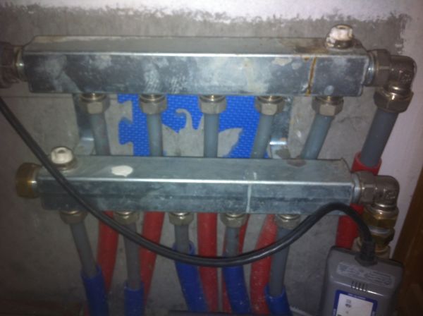

In onze gangkast zit een groot 'element' van de stadsverwarming. De centrale unit zeg maar. Daar komt nogal wat warmte vanaf. Zonde van de energie en niet fijn voor de voorraad in die kast. Ik wil hem dus isoleren. Maar ik ben helemaal geen klusser. Ik dacht eerst: ik dek hem af met een isolatiedeken, maar die schijnen nogal brandbaar te zijn. Dus dat lijkt me niet zo handig. Een kastje eromheen timmeren is me te ingewikkeld. Heeft iemand suggesties?

Misschien kun je iets knutselen van dergelijke buisisolatie?
Verkrijgbaar bij iedere bouwmarkt in verschillende afmetingen en makkelijk met een broodmes op maat te maken en met tape vast te zetten.

Deze isolatie bestaat ook in matten.

Die matten zijn misschien wel handig dan. Gewoon bij de bouwmarkt?
Voor de duidelijkheid nog een fotootje van het geval.
