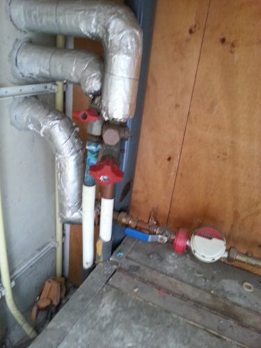

Ik hoop dat iemand mij kan helpen met het volgende. In de meterkast zitten voor de verwarming twee knoppen. Zie bijgevoegde afbeelding. Kan iemand mij vertellen wat de juiste instelling is om de verwarming aan te zetten?
Op de grote rode knop staat een + en een -. Ik heb volgens mij alle instellingen geprobeerd van de knoppen, maar het water lijkt maar niet te stromen. Normaal hoor je het water stromen bij het verdeelpunt in huis.
Alvast bedankt!
Naast zit nog een afsluiter die dicht staat, dat rode vleugeltje zeg maar. :mrgreen:
Met de leidingrichting mee staat de kraan open dwars er op zoals nu dicht.
De andere knop moet naar plus en is tevens om de groep in te regelen. Als het goed is zal deze geborgd moeten zijn en draai je de knop helemaal naar de plus tot hij niet meer verder kan.
Super! Het werkt allemaal weer naar behoren, behalve de grote radiator in de woonkamer. Die wordt als enige niet heet op de hoogste stand. Alleen wat warm aan de bovenkant. Onder nog koud.
Defecte thermostaatknop misschien?
