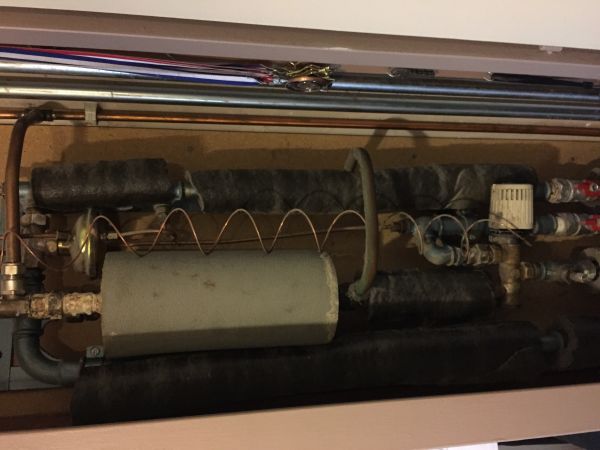

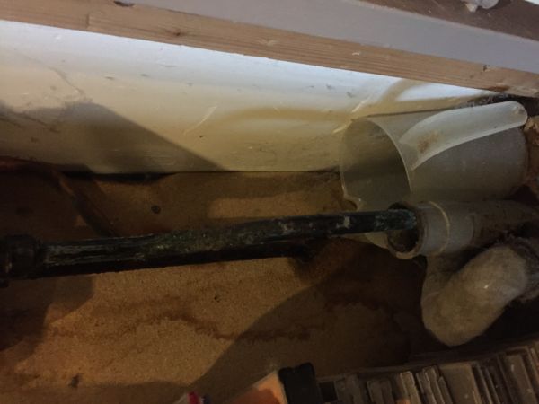

De stadsverwarmingsunit lekt onder bij de uitloop van de afvoer. Tuurlijk is het een uit/overloop voor afvoer maar het lijkt wel een open kraan.
The headhunter
Dat is een inlaatconbinatie, wat is je vraag?
Ronds
@the headhunter
Die afvoer lekt als een lopende kraan. In het begin ging het nog drupsgewijs.
Nu lekt het ook bij de kraantjes. Is er iets aan te doen?

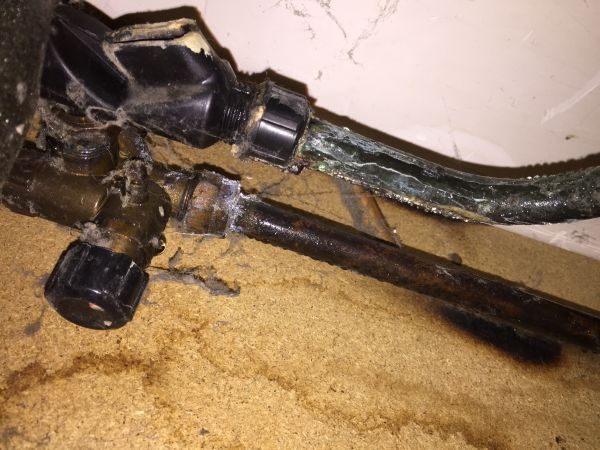

AvDijk
Dichtdraaien met het zwarte knopje links/onder op de laatste foto, als dit inderdaad hard stroomt en blijft stromen dan verbruikt dit drinkwater.
Als dit dicht zit heb je geen warm tapwater meer.
Inlaatcombinatie (laten) vervangen.

Hij stond helemaal open en staat nu dicht. Geen stromend water meer nu, maar heel klein beetje stroompje.
Mag hij op dicht blijven staan of is dit nadelig? En toch de inlaatcombinatie vervangen?
Mobel
DICHT = geen warm water, voor nood kun je hem dicht laten staan , maar je hebt dan ook geen warmwater , gewoon een nieuwe halen , watermeter dichtzetten en dat ding tussen zetten , een klusje
van niets.
