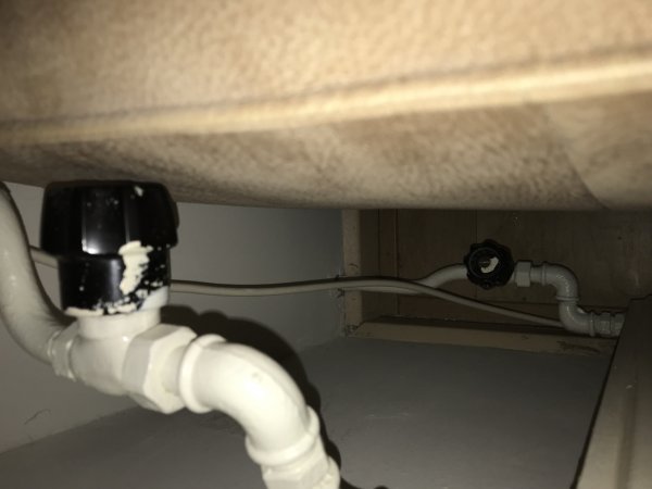

Hi, hopelijk kan iemand me iets uitleggen. Ik heb blokverwarming (jaren 60) met boven en onder een knop. Boven is aanzetten en onder denk ik dan uit. Nu is de bovenste knop dicht en onder denk ik open maar onder is de verwarming koud en boven blijft het heet....hoe zet ik dit ding in vredesnaam uit?
Normaal zet je de bovenste knop dicht, en dan is de verwarming uit.
De onderste knop hoort er eigenlijk niet op te zitten, en mag normaal gezien open blijven staan.
Ik vermoedt dat je de bovenste niet goed dichtgedraaid hebt of dat deze niet goed afsluit of te zwaar draait waardoor hij niet helemaal dicht gaat.
Draai de onderste ook eens dicht, en bekijk dan wat er gebeurd.
