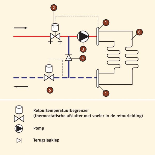

Ik zie trouwens nog een heel vreemde manier om de retourtemperatuur te begrenzen.
Normaal wordt de temperatuur van het retourwater richting stadsverwarming begrensd door een RTL thermostaat in de retourleiding.
Nu zit er een motortje in de retourleiding dat wordt geschakeld door een maximaalthermostaat: m.i. een heel vreemde manier.....
Als de temperatuur in de vloer op de gewenste waarde is (in te stellen door de thermostaat in de aanvoerleiding van de verdeler, dus rechts op de foto) moet die thermostaat de toevoer van warm water vanuit de stadsverwarming sluiten.
De aanvoerleiding van de verdeler zal dus afkoelen en de pompschakelaar zal de pomp moeten uitschakelen (ook als blijft er een circulatie via de radiatoren)
Ik adviseer je de sensor van de pompschakelaar te plaatsen net boven de thermostaat in de aanvoerleiding van de verdeler.
Als het niet goed werkt kunnen er m.i. nog 2 oorzaken zijn: pompschakelaar defect (of schakelt niet bij de opgegeven temperatuur) of de thermostaat in de aanvoerleiding sluit niet 100% of is defect.
