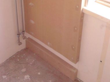

Bijgaand een foto,
het paneel tegen de muur is de zijkant van een kastenwand.
(met schuifdeuren)
De radiator komt hier direct rechts van te hangen, zie het gaatje in de muur.
Het idee is dat de leidingen via de uitsparing tussen de 2 panelen door (komt later nog een afdekplaat voor) de kast ingaan, en dan omhoog naar zolder, deze buizen zie je links al zitten.
De leidingen moeten dus binnen deze uitsparing blijven, anders knalt de schuifdeur er tegenaan...
Het paneel is 50mm dik, nog dikker maken vind ik niet mooi?
Het hart van de aansluitingen aan de radiator zit op 62mm van de muur als hij aan de beugels hangt.
Aanvankelijk had ik de radiator wat meer afstand gegeven dmv wat 18mm multiplex strippen achter de beugels:
zo kon er precies een haaks voetventiel naar de muur toe, en daarna direct weer een knelbocht haaks de kast in...
Maar na het plaatsen van de vensterbank vind ik nu dat de radiator dan te ver van de muur hangt, door de extra 18mm strippen...
Mijn idee is nu om op het haakse voetventiel zo'n flexibele slang te monteren, waarmee ik misschien een wat krappere bocht kan maken?

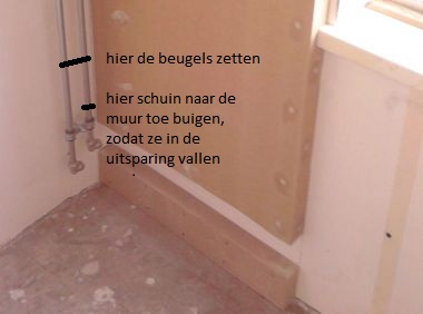

Met een buigijzer kun je daar ook nog wel 15mm dunwandige cv leidingen in buigen.
Boudewijn 033
knap, denk dat de straal van een gebogen bocht, echt te groot zal zijn.
wat je kan doen, is de beugels van de leiding iets hoger zetten, dan de leiding met een buigijzer naar de muur knikken, zodat ze in je uitspaing vallen, dan verdre bouwen met een knie.
groeten b

Je moet denk ik ook niet haaks aansluiten op de standleiding, maar onder een hoek van 45 graden. Je kunt dan de leiding strak tegen de muur door de uitsparing laten lopen. Alleen in de hoek paneel/wand heb je dan wat ruimte nodig.Over het grootste deel kan de leiding dan strak door de uitsparing.
Met een kunststof slang heb je ook een minimale straal, tenminste als je een goede doorstroming wilt.
Boudewijn 033
groeten b
Mn22
Precies. Dat bedoel ik.
Wanneer je bij de aansluiting op de radiator niet uitkomt, kun je dan niet de radiator iets meer naar rechts hangen. Je kunt de leiding dan weer van de wand af buigen en een aansluiting naar de radiator buigen.

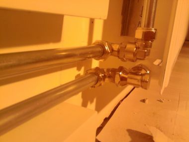

Klusextremist
Zo gaat 't lukken:
bovenste = aanvoer
met knelknie schroefbus, vervolgens puntknie knel + loctite 55
onderste = afvoer
haaks voetventiel, puntknie ingedraaid met loctite 55,
ff in geblazen om te testen: laat totaal geen lucht/ lekkage door?
dus volgens mij gaat het goedkomen...
Sprak nog een installateur, en die was geen fan van staalomvlochten slangen: gaan na 10 jaar lekken zei 'ie?
Die heb ik voor mijn inbouwreservoir ook gebruikt?!
Kon bij koud water minder kwaad volgens hem...
