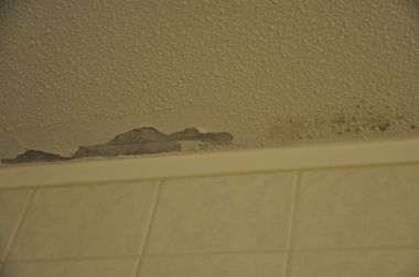

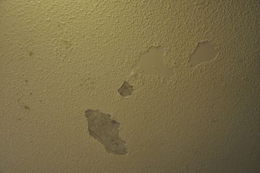

Spuitwerk plafond badkamer laat los.
In onze badkamer hebben we spuitwerk aan het plafond. Omdat we wat last hadden van schimmel is deze bewerkt met een antischimmelmiddel. Blijkbaar is hier te veel vocht bij gebruikt en laat nu op verschillende plekken het spuitwerk los. zie foto's
Wat kan ik hier het beste aandoen? Is het mogelijk om de plekken bij te werken of moet het hele plafond overnieuw gespoten worden?
Groeten Marco
Ik weet niet wat de Link van Millew verteld. Wat ik wel zie is dat de schimmel niet weg is. En dus laat je stucwerk los. Waarschijnlijk heb je het goedje niet goed toegepast. Het zal denk ik niet liggen aan de hoeveelheid vocht.
Bel je stucadoor op of hij langs komt om te herstellen, en of dit kan. Maar ik ben bang dat er een heel nieuw laagje overheen moet.

Bedankt voor jullie reacties.
Ik zal eerst even kijken of ik het kan herstellen anders ga ik op zoek naar een stucadoor.
