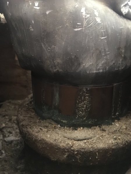

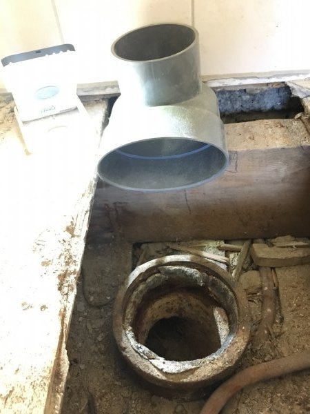

In mijn appartement uit 1952 wil ik van een staand toilet een zwevend toilet maken. Nu heb ik de pot verwijderd en kom ik dit tegen. Kan ik dit uithakken en verwijderen voor een sprongbocht? Een loodgieter komt het aansluiten, maar ik doe de voorbereidingen.
Alvast weer bedankt, ik heb echt veel aan dit forum en julle kundige en goede adviezen.
Eerste stuk is van lood dat kan er wel uit, mits er onder een kraag zit.
Maar ik zie daar een bocht is die van gietijzer even controleren met een magneet.
dat eerst maar controleren dan weer plan maken hoe je de aansluiting gaat maken, sprong bocht gaat zo 6 cm in de vloer of je ken de vloer hoger maken.
Dank voor snelle antwoord! Test met magneet zal ik morgen doen. Heeft u een idee hoe ik het lood kan verwijderen? Hakken, zagen?
Ik kapte in de lengte door kappen en met lange beitel naar binnen buigen aan beide kanten zodat je hem er uit kunt trekken.
dan kunnen we ook zien waar die kraag zit.
Morgen of zaterdag ga ik de tegels weg hakken. Dan zie ik hopelijk beter hoe het zit. De loden mof zit om het gietijzer heen toch?
Vrees een beetje voor asbest, is dat waarschijnlijk?
Henk, even petje af voor uw geduld en goede adviezen al jaren lang op dit forum. Heb ook de oude topics gelezen, ook al veel aan gehad.
Daarom zei ik ook met een magneet dan is het giet ijzer.
doe lopen stuts zit in een mof normaal, alleen vind ik de vorm van het lood apart dus eerst maar weg halen dan bedenk wel weer wat.

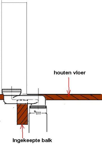

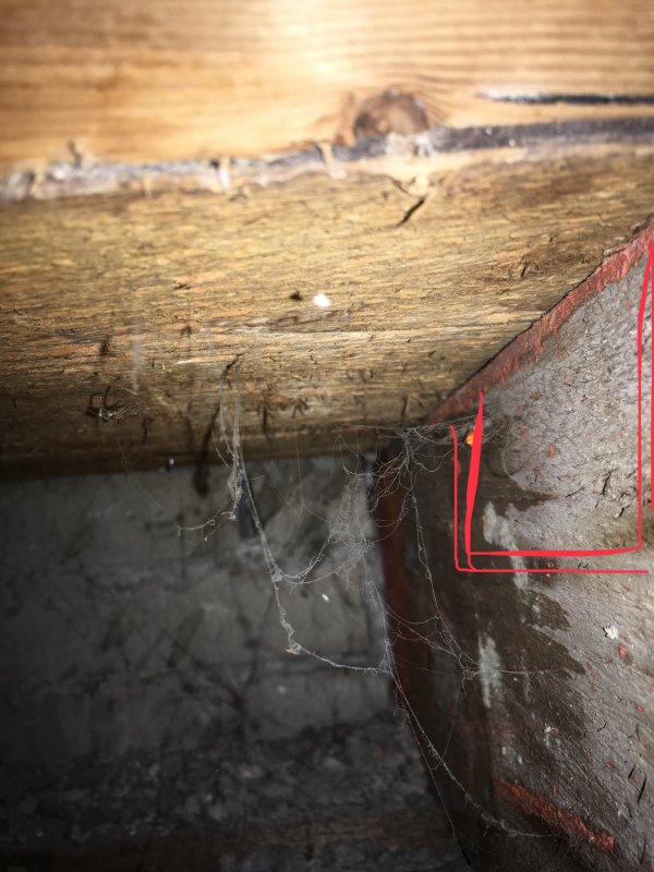

Voordat ik aan het loden stuk begin eerst het volgende probleem. Afvoer komt precies op een balk onder houten vloer. Kan ik uit deze balk 4cm uitsparing maken om de springbocht te plaatsen?
De uitsparing zou dat rood gemarkeerde worden.
Anders kan ik afvoer niet maken?
Waarom zover uit die balk je kraag van riolering is je maat dieper kan je niet.
Als de riolering buis hoger zit moet sprongbocht ook je kunt de smeerlaag wat dikker maken zodat de wc vloer iets hoger komt.
Je hebt ook sprong bochten die lager zijn
De vloer kan op zich wel hoger, maar dan moet de deur en drempel vervangen worden, dat was eigenlijk niet de bedoeling. Vandaar dat ik met sprongbocht onder de houten vloer wilde. Inderdaad zoals in je tekening.
Voor zelfde geld liggen er 2 lagen tegels op en dan dikte vloer hout.
Maak je de bovenkant sprongbocht gelijk aan boven kant houten vloer, of er komen nog tegels over deze tegels heen tot de oude tegel en dan over de sprongbocht tegelen.

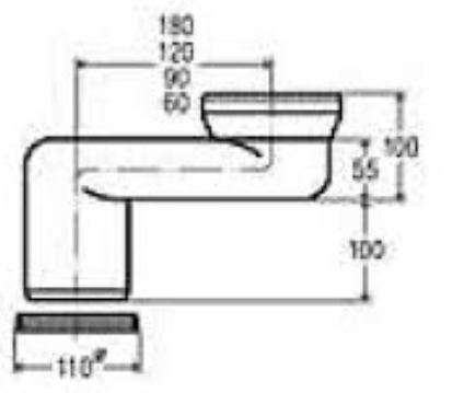

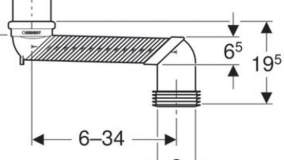

Ook is van belang type of sprong bocht en hoe ver je naar achteren moet.
Hier zie je 2 types maar de een is in juiste lengte in te korten en andere heeft standaard maten maar is wel lager.
Het hoeft maar 17 cm naar achter, dus standaard maat is geen optie.
Ik heb nu een sprongbocht van 6,5 a 7 cm.

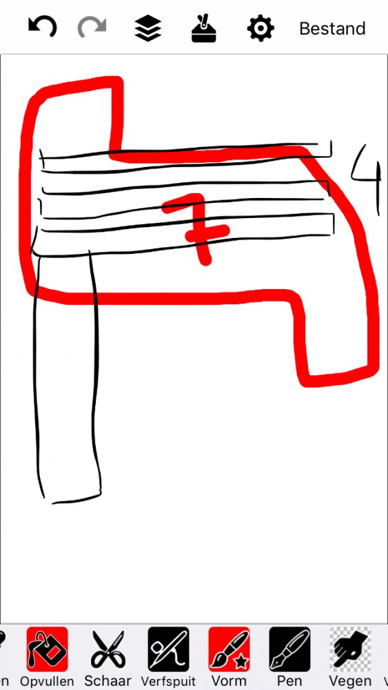

Houten vloer plus specie plus twee lagen tegels is max 4 cm ivm drempel. Dan moet ik nog zo’n 3 cm zakken.
Heb het geprobeerd te tekenen. Rood de sprongbocht, zwart de hout en tegel constructie.
Dan moet er toch stukje balk af. Of vloer nog wordt 3 cm hoger?
Klein stukje uitkeping kan nog niet zo kwaad, maar wat je eerst liet zien was te groot.

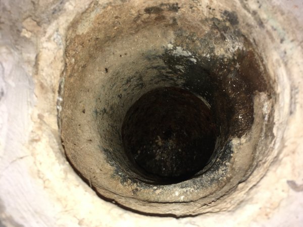

Maar haal nu eerst dat lood eens weg dan kan je zie hoe diep je ken, want onderkant sprongbocht rust op kraag riool.

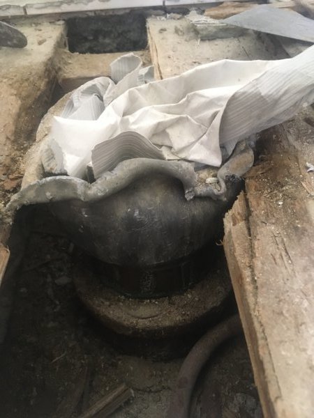

Onderste foto geeft een mooi stuk loodgieters vakmanschap werk.
Beste is geheel te verwijder en een nieuw stuk pvc in te plaatsen.

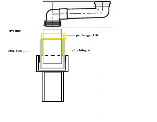

Dit is weer afhankelijk hoeveel de diameter is wat er in de gietijzeren mof ken, dat is de volgende stap.
Het beste is opnieuw aan gaan sluiten in gietijzer.

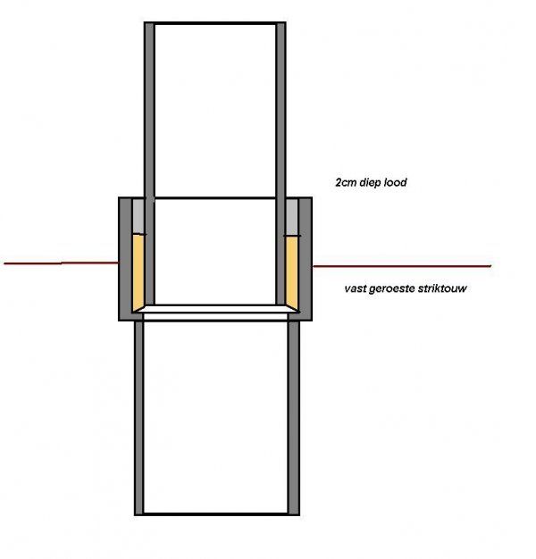

nu moet eerst de koper en lood er uit dat is wel wat zwaar maar beste is met een platte scherpe beitel in de lengte door te kappen.
Die koperen stuk zit in de mof een rand en die rand is vast geslagen met striktouw en dicht gegoten met lood.
Je kunt ook bovenste laag er af en buis met kit in lood te zetten.
Nadeel is als verstopt is heb je geen controle als er lekkage is merk je pas als plafond nat word.
Het wordt de eerste optie, want ben aan het beitelen geslagen en koper en lood zijn al behoorlijk vervormd. Dus moet wel alles eruit halen. Doe het ook graag goed, gewoon op gietijzer aansluiten.
Is wel een lastige klus er zitten nu vooral overal gaten in, morgen verder.
Bij kappen in lood moet je een dunne scherpe beitel hebben.
doe je moet een gewone beitel sla je het lood steeds vaster.
Vroeger kapte ik bovenste laag lood eerst door evt met schroevendraaier en wrikte ik de bovenste loden rand los en en verwijder deze, nu het verroeste striktouw er uit krabben en dan heb je ruimte en kan je alles er uit wrikken.

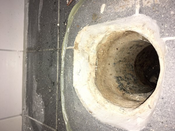

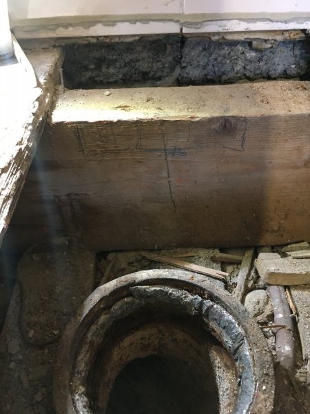

Was even zwoegen maar lood is eruit. Laatste restjes nog.
Nu wil ik dus vanaf hier de sprongbocht maken, zoals in de foto. Maar dan stukje zodat de vloer niet omhoog hoeft.
Ik dacht: sprongbocht aansluiten op gietijzer, draagbalk verstevigen aan onderkant en stukje bovenkant uit kappen, ander uiteinde sprongbocht erop.
Ik zou eerst eens meten wat er in die kraag kan.
ik schat dat er een steek sok mv 110 in kan deze ga je eerst plaatsen zodat je rondom bij kunt om striktouw er tussen te slagen en als spul goed vast zit dicht gieten met vloeibare snelcement.
Striktouw, jijntouw, of teertouw evt bij plaatselijke loodgieter.
Word ook gebruikt afdichting houten schepen word tussen planken geslagen.
als alles had is kan je daar een buis 110 in doen en daar in komt de rubber ring aansluiting sprongbocht.
mocht de kraag 130 zijn ken je een verloop sok 125x 110 mv gebruiken
