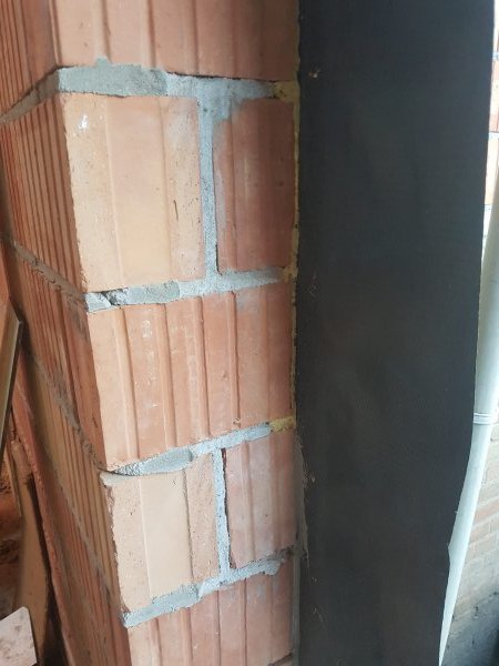

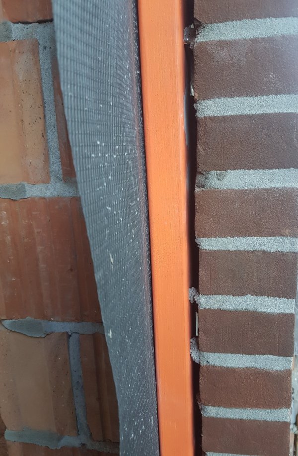

Voor mijn aanbouw worden binnenkort kozijnen geplaatst. Heb nu nog een ruimte van ongeveer 2 cm tussen spouwlat en buitenmuur. Opbouw = binnenmuur/isolatie 12 cm/ 3cm luchtspouw/buitenmuur. Met ertussen Dpc en spouwlat.
Op fundering open stootvoegen, en onder en boven in de buitensteen stootvoegroosters.
Zie foto's.
De ruimte van ongeveer 2 cm dient deze afgepurd te worden met purschuim? En wat is jullie advies waarom wel of waarom niet?
Dank voor je vraag, inderdaad vergeten te aan te geven. Het worden aluminium kozijnen. Dus de kozijnleverancier zet er een stelkozijn/plank tegen waar aluminium kozijn aan komt.
Dan volstaat een compriband. Wel 2 stroken: 1 op het binnenspouwblad voor je luchtdichting. 1 op het buitenspouwblad om vocht tegen te houden.
