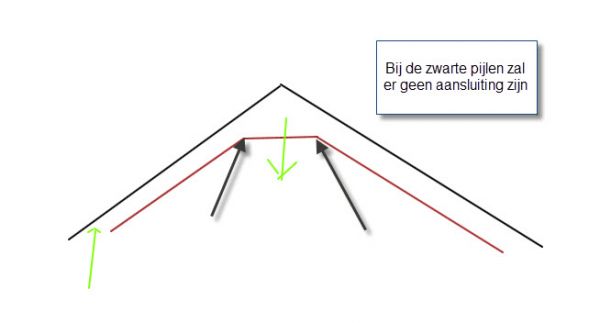

In mijn tuinhuis wil ik een verlaagd plafond installeren.
Hiervoor wil ik plafondplaten gebruiken van een merk met een damesnaam. De platen wil ik schuin tussen mijn spanten ophangen (ze passen precies) en bij de nok laten overlopen in een horizontaal gedeelte.
Het schuine gedeelte en horizontale gedeelte zal geen aansluiting hebben.
Hierdoor ontstaan er een aantal spouwruimtes.
Het plafond of het dakbeschot zal ik niet isoleren (is een zomerverblijf met dagjes verblijf gedurende de herfst en winter)
Is het nog nodig om deze spouwruimtes te verbinden met buiten? De ruimte zelf wordt wel goed geventileerd met buiten.
Een optie zou zijn om in de buurt van de nok een ventilatierooster aan te leggen richting buiten.
Een andere optie zou een ventilatiekanaal op het dak te laten aanleggen (wil ik eigenlijk niet ivm risico op lekkage)
Wat raden jullie aan?
Hieronder een tekening met de situatie.
Groene pijlen zijn de luchtstromen (indien ventilatie in horizontale gedeelte van verlaagd plafond).
Zwarte pijlen zijn ruimte tussen de 2 plafonddelen.
Er ligt bitumen op het dak.
De bedoeling is om een wandkachel te installeren: deze heeft inlaat en uitlaat aan de buitenkant: dus geen vochtproductie in het huisje
Ga je de temperatuur in de winter verhogen krijg je transport van lucht. Die warme lucht gaat van binnen naar buiten. Het vocht in die lucht gaat op koude zones condenseren.
Of je met een wandkachel gaat verwarmen heeft geen invloed. Uiteraard is dit gunstiger als een openverbranding maar vocht krijg je toch. Met in-en uit ademen maak je ook vocht. Woningen met een CV installatie kunnen ook last van condensatie hebben.
De dakbedekking op je tuinhuis is baanvormig, gesloten, of zijn het shingles van bitumen deze zijn meer open.

Het gaat goed met het dak als de temperatuur buiten niet lager dan + 6 zakt en de luchtvochtigheid 80% is, binnen 20 gr. en 50 % vocht.
Ik ga ervanuit dat we er ook wel eens zijn bij 3 graden buiten en dan 20 binnen.
Dan is de vraag hoe ik het beste de spouw kan ventileren?
Een ventilatiepijp op het dak of een rooster door de zijkant van het huisje?
Geen idee ventileren is voor mij niet zo bekend terrein.
Zorg je dat het binnen snel +16 wordt dan heb je een situatie zonder vocht op de koude vlakken.
Tussen elke gording in de voor- en achtergevel een roostertje plaatsen.
Is het bestaande beschot nog schimmelvrij?
Het dakbeschot is droog aan de binnenkant.
Mijn plan was om plafondplaten tussen de spanten te plaatsen en een halve meter onder de nok over te laten gaan in een horizontaal vlak.
Aan de onderkant laat ik een opening voor lucht om binnen te stromen en bovenin (op halve meter onder nok) ook een opening. Ga de boel voor de rest niet isoleren.
Vraag is dan of dit voldoende ruimte voor ventilatie overhoudt of dat ik alsnog de nok dien te ventileren naar buiten toe.
