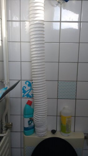

Aanschouw onze prachtige WC.
Op termijn is het plan om Nemo onder te tegelen en een hangende pot te installeren waar geen zeewier tegenaan groeit; kortom renovatie.
Vóór het zover is wil ik nog een experimentje doen met een eigen stank-hoeft-niet-te-stinken geurafzuiging vanuit de pot.
Er is al 's aandacht aanbesteed: https://www.klusidee.nl/Forum/topic/ventilatie-wc-pot.76334/. Maar daar kwam niks heel concreets uit.
Plan is om in de valpijp te 45 graden T-stuk te zetten, vandaar zo snel mogelijk naar 100mm buis, buisventilator en door het dak naar buiten. (Niet op de foto te zien maar de WC huist onder een schuin pannendak).
Nu zoek ik tips om bij het begin te beginnen:
de valpijp
- heeft de heerlijk onmogelijke maat van 44mm
- zal van PP zijn dus niet te verlijmen
- is waarschijnlijk te kort om een T-stuk in te zetten
Hoe kom ik aan een passend T stuk? En hoe fix ik die ertussen? (Reservoir hoger hangen?)
Nogmaals, het gaat hier om een probeersel, afwerking is van ondergeschikt belang.
Benieuwd naar de suggesties.
Misschien een idee om de aansluiting van je afzuiging op het reservoir of deksel te monteren. De overloop in het bodemventiel functioneert direct als doorgang voor de afzuiging vanuit de pot. Wel even kijken of het nergens valse lucht gaat zuigen door kleine openingen. Voordeel hiervan is dat je ook minder kans hebt op lekkages of andere problemen door communicerende vaten of spoelproblemen.

Die afzuiging via het reservoir is mischien wel een goede. Ik denk dat we daar maar mee starten.
Binnen kort maar eens voorzichtig een gat in de bovenkant figuurzagen. Dat plastic zal na 30 jaar een tikje krokant zijn.
Nog net binnen het jaar :lol:
Het werkt! Luchtjes zijn bijna verdwenen. Vlakspoel, dus die waren er genoeg.
Rondje bovenin de spoelbak gefiguurzaagd.
Verloop, drogerslang, buisventilator, nog meer slang en door het dak naar buiten.
Als je bedenkt dat de lucht door het bodemventiel moet is de rest van de "installatie" wat overbemeten maar dit is wat ik zo voorhanden had.
Dit ga ik zeker terug laten komen in het gerenoveerde toilet (maar dan misschien in een wat minder lelijke vorm).

De filter systemen heb ik gezien. Afvoer naar buiten is eenvoudiger in gebruik en onderhoud dus dat heeft mijn voorkeur.
Natuurlijk riekt een drol onder water stukken minder dan eentje die op een plateau geëtaleerd ligt. Extra goede prestatie van deze knutsel dus.
Bij combinatie diepspoel en afzuiging verwacht ik nagenoeg geen geurtjes meer.
