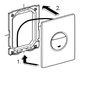

Sinds vannacht blijft ons toilet oneindig doorspoelen. We hebben een hangend, ingebouwd toilet. We zouden graag bij de spoelbak kijken om te zien of we kunnen snappen wat er aan de hand is, misschien iets met de vlotter. De enige manier om bij de spoelbak te komen lijkt ons door de spoelknop los te halen omdat de rest ingebouwd zit in de muur. Deze zit een klein beetje los maar we zijn bang iets te forceren als we er gewoon aan gaan trekken omdat we niet weten wat voor bevestigingssysteem er is gebruikt.
We gebruiken een redelijk gangbare praxis spoelknop.
Het ziet er ongeveer uit als deze, maar dan op zn kop en zonder de lichteffecten.
Zijn er hier mensen die vaak met verschillende toiletten werken en enige idee hebben of je deze knop los kunt trekken zonder forceren of dat er bijvoorbeeld ergens in de spoelknop nog schroeven verwerkt zitten?(die zien we niet zitten maar dat zou dan onder de doorspoelknop zelf moeten zijn ofzo)

Het schuiven, eigenlijk naar alle kanten toe, lukt een beetje, maar hij lijkt er niet beter van los te komen, het lijkt alsnog geforceerd te worden als we harder gaan trekken, nog andere opties?
Net wat @tiho zei van onder omhoog schuiven en en boven weg halen
zie tekening

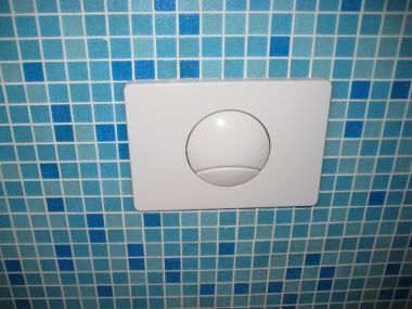

Die van ons ziet er dus zo uit:
Het lijkt er haast op of de monteur die het een aantal jaar geleden geinstalleerd heeft de boel op zn kop heeft gezet. Zowel met de beschreven beweging als met hetzelfde in omgekeerde richting krijgen we het niet voor elkaar, zelfs niet met maximale kracht.

De monteur is helaas niet op komen dagen en neemt zijn telefoon niet meer op. Na nog veel wrikken kwamen we erachter dat het complete geheel (achter + voorplaat) wat op bovenstaand plaatje staat mee bewoog, waardoor we dus geen beweging in het plaatje zelf kregen. Met behulp van een schroevendraaier hebben we het ene gedeelte opzij kunnen duwen en het andere gedeelte eraf kunnen trekken. Het moest blijkbaar naar opzij, wat vast zat doordat de spoelknop half in het tegelwerk verzonken zat.
Het probleem is dus nu gelukkig opgelost, het probleem zelf was kwestie van een knopje verstellen:)
dus dit was niet goed geplaatst het raam werk moet op de tegels geplaatst worden.
Dus evt de tegels beter aan sluiten op het geheel.
