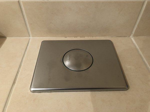

Spoelknop en plaat verwijderen
Hallo, ik wil het spoelmechanisme van dit inbouw toilet nakijken maar krijg de spoelknop en plaat niet eraf. Heb de plaat proberen op te lichten maar ben bang dat ik iets kapot breek. Iemand idee hoe ik hem kan openen? Het is ‘grohedal’ staat erop.
De plaat wat omhoog drukken en naar je toe halen, een mes of een plamuurmes tussen tegel en frontplaat zetten, ze zitten vrij strak vast.
