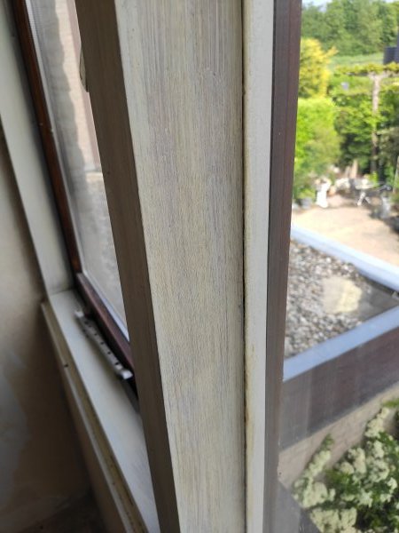

Als het kozijnhout van merbau is, is de kans op verkleuring door watergedragen verf groot. Kun je een foto plaatsen?

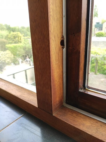

Prachtig zoals het was na krabben en schuren, puur natuur:
kozijn naast het roerhoutje met de kleur zoals hij zou moeten zijn. Het is hier niet super duidelijk, maar in het echt wel:

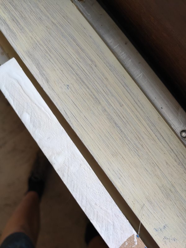

Hier zie je duidelijker een streep die nog geler is dan de rest, maar eigenlijk is alles vergeeld:

Ik begrijp dat je bij zulk soort houtsoorten een speciale primer moet gebruiken als je verf op waterbasis wilt gebruiken. Of gewoon verf op terpentinebasis. De vraag is nu hoe verder te gaan. Ik heb nog een pot A-merk glanzende lak op terpentinebasis (één van die twee merken die begint met een S en niet verkrijgbaar is in de reguliere bouwmarkt). Ik neig ernaar deze te gebruiken. Maar ik heb geen grondverf op terpentinebasis beschikbaar. Zouden jullie aanraden tóch nog een grondverf (op terpentinebasis) te gebruiken? (en zo ja, welke als jullie daar advies over mogen geven)
Merbau en watergedragen verf gaat niet goed samen.
Afwassen met water en ammonia ook niet.
Vruuger gebruikte men thinner om het hout te ontvetten, dat werkt nog steeds prima. Geen idee of er een milieu vriendelijker alternatief is.
Ik heb niet direct een antwoord op je vraag, maar ditzefde heb ik ook ooit gehad met een oud stuk hardhout. Dat vrij groot deel had ik op maat gemaakt om ergens te plaatsen en ik kreeg de grondlak er niet goed op. Het zag er hetzelfde uit als bij jouw en na een paar pogingen heb ik ander hout genomen.
Je moet kaal merbau niet met water afnemen.
en thinner is vet dat is niet geschikt om af te nemen.
kaal halen en een alkyd grondverf er op zetten.
als je de laste stof weg wilt halen gebruik hier dan een speciaal doekje voor
wat ook kan is deze laag schuren en dan Schellak aanbrengen om te isoleren
