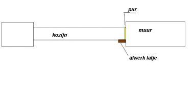

Ik ben momenteel mijn huis aan het opknappen, en op een van de kamers zit ik met het volgende. Het raamkozijn in de achtermuur zit direct naast een van de zijmuren, maar sluit net niet helemaal aan. Hierdoor ontstaat een spleet van 0.5 tot 1 cm breed (afhankelijk van hoe hoog je meet), en iets meer dan 2 cm diep. Hoewel het door de gordijnen niet enorm zichtbaar is, zou ik hier toch het liefst wat aan doen. Mijn vraag is dus, wat zou de beste manier zijn om deze spleet op te vullen, wat kan ik hiervoor het beste gebruiken?
Je kan deze dicht purren en dan een sierlat er op te bevestigen
Of, als je allergisch bent voor sierlatten zoals ik, dichtpurren, pur na uitharden glad afsnijden, een beetje in de gleuf, en daarna met verfbare kit afwerken. Mbv een latje of plamuurmes de kit zvm glad maken zodat het in lijn is met je kozijn en dus met een "holletje" van je vinger. Dan meeverven in kleur muur of kleur kozijn, wat het minste opvalt.
