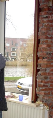

In ons huis uit 1930 heb ik de wanden (platen) om het kozijn van de erker verwijderd. Ik zie nu het ruwe metselwerk van de spouwmuur. Het kozijn is een kunststof kozijn dat een jaar of 8 geleden is geplaatst. Tussen de randen van het kozijn en het ruwe uitgehakte metselwerk zit ruimte, varierend van3 tot 10 centimeter.
Hoe kan ik die ruimte het beste dichten voordat er gestuukt gaat worden.

Met kalkcement specie opvullen. Foto?

Hierbij een foto.

Bedankt, duidelijk. Overleg even met de stucadoor wat hij handig vindt. Meestal willen ze tegen een latje of randje aan stucadoren; ik weet niet of het kozijn uitsteekt t.o.v. de ruwe muur. Als dat voldoende is, zou ik toch met specie opvullen tegen het kozijn aan.

Het is een spouwmuur, gaat de specie dan niet tussen de 2 muren weglopen. Moet ik eerst wat pur inspuiten zodat ik iets heb om de specie tegenaan te plaatsen.

Kan.
H@ns
Tegen pur valt prima te stucen.
Bij vullen met specie ga je weer krimpkieren krijgen en een koudebrug

PUR heeft een betere isolerende waarde en hecht zich ook vast aan het kozijn en muur (dus ook nog constructief)
