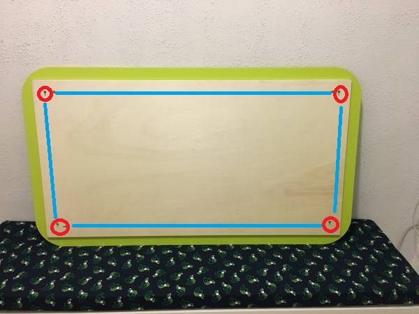

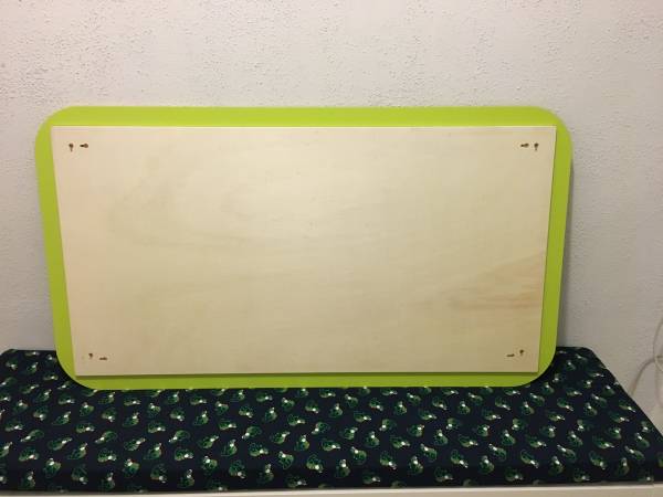

Ik wil de spiegel aan 4 schroeven ophangen maar als ik boven en onder schroeven moet plaatsen is dit wel een secuur karweitje.
Heeft iemand tips om dit misschien iets makkelijker te maken
Ik ben bang dat je al gauw een mm te hoog of laag uitkomt

Zit er geen boormal bij?
Anders zelf een boormal maken, dmv een groot vel papier precies op maat van de spiegel.
Dat op de achterkant eroverheen leggen en met een zacht (bot) potlood zachtjes over de gaatjes heen en weer gaan. Zoals vroeger op school als je een munt wou overnemen.
Dan krijg je de gaatjes precies op het papier te zien, kunt ze nog even met een scherp geslepen potlood exact aangeven (en dan nog even controleren).
Dan het vel papier op de juiste plaats met een paar papierplakbandjes op de muur hangen en de gaatjes door het papier heen prikken met een priem of een scherp geslepen potlood. Maak van de stippels op de muur kruisjes, zodat je ze blijft zien tijdens het boren.
Zoiets... :wink:

Het is een spiegel boven een kinderbankje dus moet goed vast,vandaar 4 schroeven
Eerst bovenaan aftekenen, gaatjes bovenaan boren en de spiegel vast zetten, daarna de onderste gaatjes aftekenen, spiegel er weer af en de onderste gaatjes boren.
Zoals de spiegel nu op de foto staat, staat hij op zijn kop gezien de bevestiging gaten.
Als je de spiegel aan alle 4 de punten op wilt hangen, zul je de gaten even goed op moeten meten.
Aftekenen als de spiegel hangt, zal niet gemakkelijk zijn.
Dus meten is weten.
Als eerste moet je even kijken, hoe hoog je de spiegel wilt hangen.
Dat teken je even af.
Dan meet je de ruimte tussen bovenkant spiegel, naar de bevestigings gaten aan de achterkant (rood omcirkeld)
Dan zet je eerst een waterpas lijntje op de hoogte van de bovenste gaten.
Van daaruit kun je alle 4 de bevestigings gaten uitmeten, en gaten boren.
Neem een passende schroef, die in de ronde gaatjes passen, en kijk eerst even, hoe diep de schroef in de muur moet zitten.
De ronde gaatjes van de spiegel, druk je dan op de schroeven, en daarna druk je de spiegel iets naar beneden, zodat de schroef in de sleufjes goed vast zitten.
Let wel op, het opmeten en boren van de gaten, moet secuur gebeuren.
