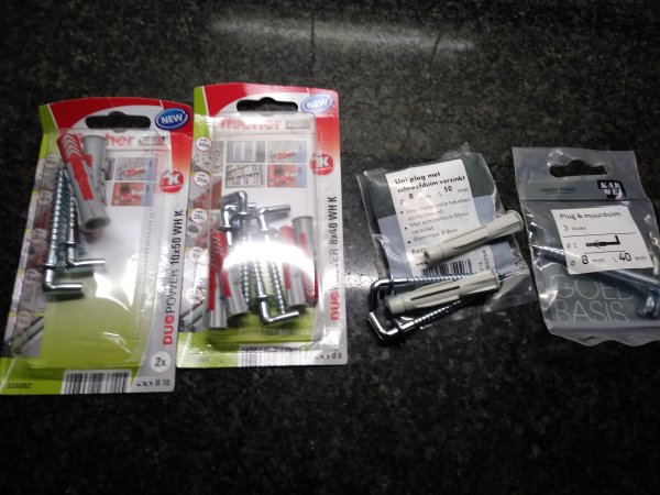

Ik wil graag de spiegel (180x82cm) gaan bevestigen boven mijn dressoirkast met keilbouten, echter vraag ik me af welke ik het beste kan pakken. In de bijlage heb ik de achterzijde van de spiegel toegevoegd en de koperen "oogjes" welke ik nog op de achterzijde van de spiegel moet bevestigen.

Keilbouten is wel overdreven. De oogjes van de spiegel met bijbehorende 3 kleine schroefjes zijn het zwakke punt.
Voor in de stenen wand is een schroefduim met een goede plug meer dan voldoende. Er komt immers alleen kracht recht omlaag op de duimen te staan.

Wat voor plug raad je me aan in dit geval?

Een passende SX plug van het bekende merk Fis**er is altijd goed.
De dikte van de plug hangt af van de dikte van de schroefduim. Op de verpakking staat welke diameter schroef er bij de plug hoort.

Mij werd ook weleens gezegd dat een schroefduim niet sterk genoeg zou zijn. Welke lengte zou je pakkenvoor de schroefduim?
Het merk van de linker 2 setjes is altijd goed.
Als de meest linkse passen zou ik die gebruiken. Die zien er wel stevig uit ;).
Er zit een stuikrandje aan de duimen, meet van tevoren even op of ze ver genoeg in de muur gedraaid worden.
De meeste duimen hebben geen stuikrand.

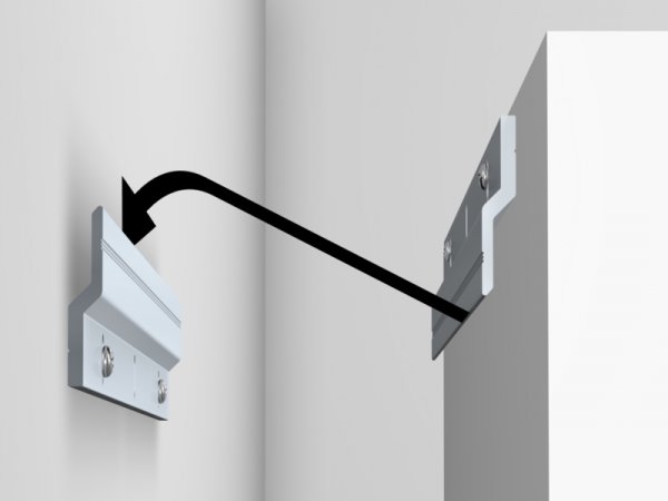

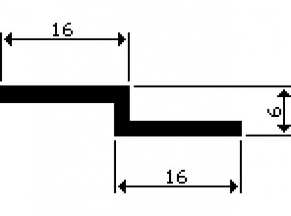

Zelf zou ik een ander systeem kiezen in dit geval, met 2 Z profielen, zoals dit.
Ziet er inderdaad wel degelijker uit Peter, heb ze online nog niet zien staan ergens als ik snel op internet zoek, tips waar je ze (online) kan aanschaffen?
Oke ga ik die zoeken. Als ik zo naar de foto kijk vraag ik me wel af of de spiegel dan mooi aan de muur aansluit bij zon z-profie
Ik zal eens bij de ijzerwinkel navraag doen. Ik dacht met de fisher pluggen wel verder te komen. De messing oogjes zitten met 3 schroefjes vast in de spiegel, wel bijzonder dat ze met die spiegel meegeleverd worden. Je zou zeggen dat t sterk genoeg moet zijn. Het was geen goedkope spiegel
Je kunt gewone aluminium Z profielen hiervoor gebruiken.
Die zijn bij de meeste bouwmarkten te koop.
Bij de kleinste maat, zal de spiegel dan maximaal ongeveer 6 mm van de muur hangen.
