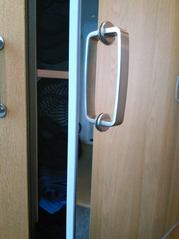

Ik ben eigenwijs, laat ik daar maar mee beginnen ;-)
Wij hebben een kast gekocht bij een Zweeds warehuis, 2 dubbele delen en een enkele deel. De enkele deel staat in het midden en heeft een spiegeldeur. De dubbele delen hebben ieder 2 deuren met een mooie lange handgreep, maar bij de spiegeldeur kan dit niet en deze deur wordt geleverd met zo'n stom klein greepje die je aan de achterzijde vast maakt. Maar aangezien ik eigenwijs ben wil ik ook op die deur zo'n lange greep. Ik heb gegoogeld en tips gevonden hoe ik door het glas moet boren. Met klei heb ik een zwembadje gemaakt en heel rustig aan geboord met een Dremel freesje, na en paar dagen is dit toch gaan scheuren. De deur is toch al niet meer goed, dus aan de andere kant wil ik het opnieuw proberen.
Hoe kan ik dit het beste aanpakken?

Ik heb ook een dergelijke deur heb de grepen op de spiegel gelijmd met glaslijm iets te veel gebruikt achteraf
zit er al een jaar of 10 op
Als dit zo'n dunnen spiegel is kunt u het wel vergeten, het glas zal bij de minste kracht die erop komt gaan scheuren.
Het idee van Boertje is prima maar hier is voorzichtigheid geboden bij het hanteren van de handgreep.

Ja, de spiegel is inderdaad niet erg dik, ik ben dan bang dat ik mijn eigenwijze insteek iets wat moet bijstellen. Het lijmen zal niet gaan denk ik aangezien de greep niet genoeg body heeft.
Kijk eens bij handgrepen koelkast daar zitten exemplaren bij die op de zijkant van de deur geschroefd kunnen worden.

Dat is opzicht geen slecht idee, alleen op de andere 4 deuren zit al een greep met de bijbehorende gaatjes er in. Ik zit meer te denken om een nieuwe deur te kopen zonder spiegel en er zelf een spiegel op te plakken die dan iets minder breed is zodat er iets wat ruimte overblijft voor de greep.
Dat kan natuurlijk ook, hopelijk zijn ze in de goede maat te koop, zo niet dan zijn spiegeltegels ook een optie.
Een spiegel kun je ook bij elke glas zaak, op maat laten maken.

Die boren zonodig ook de gaatjes voor u, in de bestaande of nieuwe spiegel.
Jakub Cech
Ik ga de spiegel inderdaad op maat bestellen bij de glashandel. Ik kan natuurlijk vragen of dat de spiegel nog sterk genoeg is als hun de gaatjes boren, ik neem aan dat die spiegel van een betere kwaliteit is dan die van het Zweedse woonwarenhuis. Als niet, dan maar 2 tot 3cm minder breed. Uiteindekijk gaat het wel goed komen denk ik.

Er is ook spiegel folie te koop, neem een goede die niet mat is, zorg dat de ondergrond volledig vlak is en plak die er op.
Daar kun je gaten in boren zoveel je wilt zonder dat het zwaar wordt.

Je kan in plaats van kleine gaatjes de gaten ook zo groot maken dat het handvat gewoon op het hout van de deur zit.
Jakub Cech
Dat is helemaal nog niet zo'n slecht idee.
De diameter van de greep is ±8mm, dus zo extreem groot hoef dat gat ook weer niet te worden.
