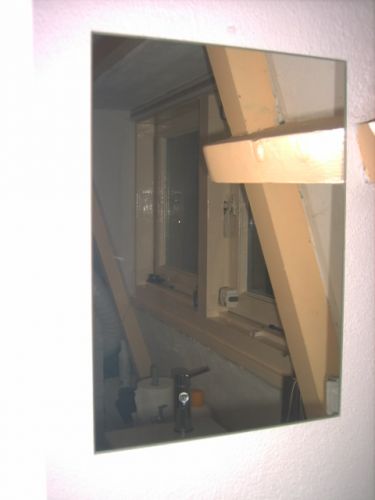

Ik wil in de slaapkamer een grote spiegel tegen de muur, boven een zwevend dressoir. Aangezien deze spiegel exact tussen een ingebouwde kast en het raam komt, wil ik deze zonder frame, of zichtbare beugels zo vlak mogelijk tegen de muur bevestigen. Hoe doe ik dat het beste?
Het gaat om een spiegel van zo'n 127 cm breed x 107 cm hoog die we exact op maat laten maken.
De muur is fijn spachtelputz. Is dit te verlijmen of zijn er beugels waarmee je niets ziet?
Graag advies!
Speciale spieggellijm kopen , het zou jammer zijn als er doffe plekken op de spiegel (van dat formaat) komen.
Dan zit ie wel voor eeuwig toch? Met andere woorden, als er om wat voor reden een barst of kras in komt, kan ik hem niet vervangen zonder dat m'n muur stuk gaat!?
En wat is de "vast-lost-vast" methode??
Montagekit met een paar (4) dotjes op de spiegel, tegen de wand drukken (vast), eraf halen (los), beide afdrukken laten drogen en weer vast drukken.
Loshalen doe je door een dunne koperdraad oid erachter met zaagbeweging te halen. Dan snijd je de kit weer los. Da's 't voordeel van kit nl.
Er zijn goede spiegel ophang systemen te krijgen en dan hangt hij slechts een paar mm van de muur.
Het zijn vierkante metalen platen met een oog, die met dubbelijdige plakband achter tegen de spiegel worden geplakt. Vervolgens hang je de spiegel aan deze platen op.
De bouwmarkten hebben ze en de betere sanitair bedrijven.
Montagekit kan de beschermlaag achter op de spiegel oplossen, koop dus spiegellijm of een systeem zoals hierboven bedoeld, die zijn er voor gemaakt en ook weer te verwijderen zoals boven omschreven.
Met montagekit, glashelder!
Voor die paar € zou ik het risico toch niet willen lopen.
Gebruik gewoon de lijm of kit waarvoor die gemaakt wordt, en ga niet liggen tobben.
Inderdaad, daarom is het eigenlijk beter om een verdekt ophang systeem te gebruiken.
Dan kun je hem altijd weer van de muur afhalen, zonder maar iets te beschadigen.
