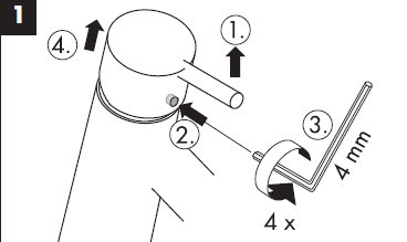

Ik heb 2 Hansgrohe Talis S (1 greeps) wastafel mengkranen. Bij 1 van de kranen heeft de greep speling op de "as". Is er iemand die ervaring heeft met deze kraan en mij kan vertellen hoe ik dit op kan lossen. Er zit een gaatje met een rubber dopje op de bovenkant van de greep. Als ik het dopje verwijder, zie ik nergens een schroefje/boutje zit om de greep eventueel vast te zetten of er af te halen.
Iemand die weet hoe dit vast te zetten of de greep te verwijderen?
Eventueel een tekening/schema van de kraan?

Als je dat rubber dopje er uit hebt gehaald, en je kijkt even goed, zie je daar een inbusboutje zitten.
Anders even de handel omhoog zetten, dan zie je het beter.
Als je dat inbus boutje een beetje losdraaid, dan kun je de hendel er zo af halen.
Of als je hem vast draaid, zal de knop weer vast zitten.
achter dat dopje zit een inbus boutje zie tekening
Er zat, na lang proberen, inderdaad een imbus boutje (schuin weggestoken).
Ik heb de knop los gehad en weer vastgezet. Echter er blijft speling.
Het lijkt er op dat het boutje net iets te kort is, aangezien hij niet helemaal door en door gaat (naar het onderste gaatje van de knop). Hij klemt dus uitsluitend op de bovenkant.
Misschien nog suggesties?
