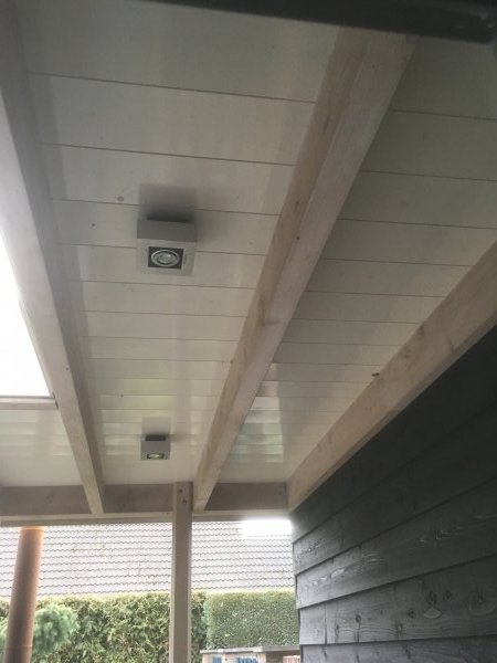

Ik ken jou situatie natuurlijk niet, maar hier kijken we ook tegen balken aan maar is het wel netjes afgewerkt (vind ik zelf tenminste). Mocht jou situatie hiervoor geschikt zijn, dan lijkt me dat ook nog eens de goedkoopste oplossing.
Kijk maar of je er iets mee kunt ;)
Mag ik vragen hoe je het met het electrisch hebt gedaan. Een beetje isolatie op het dak.
Ziet er netjes uit en is vergelijkbaar met mijn situatie! Bedankt voor de tip.
Ik heb zo'n vermoeden dat er ook nog tengels onder zitten dus dat geeft dan ook ruimte voor de elektriek.
