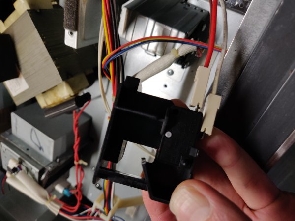

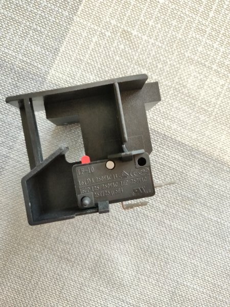

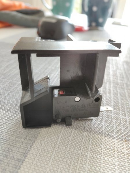

Hoi Headhunter,
Nou, ik denk dat je gelijk hebt.
Rechterschakelaar gedemonteerd en die ziet er niet goed uit.
Ik zal een nieuwe bestellen, en die er in zetten.
Tot zover bedankt, ik laat weten of het gelukt is.
Groet
Maak even een paar foto's, dan is terug te zien hoe de draden zitten.
Beste klussers,
Ook van de linker kant de schakelaar gecontroleerd, een van de 2 schakelaars die daar weer in zitten was niet gangbaar, maar met wat hulp van een schroevendraaier ging die daarna weer mooi op en neer.
De rechter schakelaar is vervangen.
Was wel lastig om de aansluitingen er weer netjes op te krijgen. Tijdens het demonteren waren de kunststof afschermingen er af gegaan, en met geen mogelijkheid weer terug te krijgen :? Maar zo ver mogelijk er terug op geschoven en netjes vast getapet.
Combimagnetron werkt weer als vanouds.
