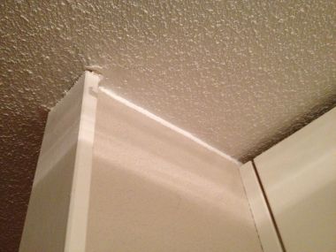

Mijne Heren,
Binnenkort wil ik na de badkamer en de wc de keuken renoveren.
Er staat mij alleen een muur in de weg.
3 vragen heb ik.
- Is deze muur een draagmuur?
- Hoe krijg ik de muur zo goed, mooi mogelijk uit? De ervaring leert dat deze muur is opgezet uit 1 stuk beton. (klinkt hol)
- Wanneer de muur er uit is, kan een ervaren persoon het "gat" wat overblijft in het plafon netjes bijspacken zodat het lijkt alsof er nooit een muur heeft gestaan.
Het idee achter mijn post is, dat het mij vorige keren veel waardevolle info heeft gegeven, vandaar dat ik nog een keer post!
Gr W
Helaas is onze glazen bol in de revisie, en kunnen wij zo van dat kleine stukje foto niet zien of de muur dragend is of niet.
Laat dat door een bouwkundige even ter plaatste bekijken.
Of als je de bouwtekening het kun je het daar vaak ook op zien.
Als een muur van massief beton is, klinkt hij ook niet hol, maar massief.
Als het hol klinkt, zal het een ander soort muur zijn.
Verders is ook helemaal niet bekend, hoever je de muur weg wilt halen.
Zoals je ziet, is er door de u aangeleverde informatie geen passend antwoord te geven.
Wat ik wel weet is, dat je het plafond niet onzichtbaar bij kunt werken daar waar je de muur weghaald.
Er is wel spack in een spuitbus verkrijgbaar, maar daarmee blijf je het toch altijd zien.
Als je het helemaal onzichtbaar wilt wegwerken, dan opnieuw laten spack spuiten, of het plafond geheel laten stucen.
- Of het een draagmuur is kunnen wij a.d.v deze foto niet zien. haal daar een vakman voor in huis.
- 1 stuk beton klinkt niet hol.
- nee, netjes dit plafond corrigeren kun je vergeten.
samengevat: haal er iemand ter plaatste bij, die er verstand van heeft. Die kan je ook met de andere vragen helpen.
